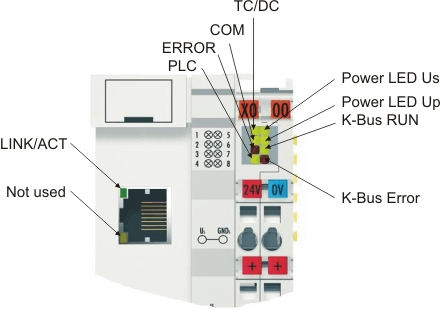

Diagnose-LEDs
Zur Statusanzeige besitzen die Busklemmen Controller LEDs.
BC9050
BC9050 LEDs
LEDs zur Diagnose der Spannungsversorgung
LED (Power LEDs)
Bedeutung
Power LED Us aus
Buskoppler hat keine Spannung 24 VDC
Power LED Up aus
Keine Spannungsversorgung 24 VDC an den Powerkontakten angeschlossen
LEDs zur Diagnose des K-Busses
LED (K-Bus)
Bedeutung
K-Bus RUN
an oder blinkt - K-Bus läuft
K-Bus ERR
blinkt (siehe Fehler Code)
LEDs zur Diagnose des Ethernets
LED (Ethernet)
Bedeutung
LINK/ACT
an - LINK vorhanden, blinkt - LINK vorhanden und Kommunikation
ERROR
blinkt - DHCP oder BootP aktiv. Es wird auf eine IP-Adresse gewartet
COM
Kommunikation mit Controller vorhanden
LEDs zur Diagnose SPS
LED (Ethernet)
Bedeutung
PLC
an - PLC läuft, blinkt - Zykluszeit wird überschritten, aus - Zykluszeit dauerhaft überschritte oder PLC im Stopp
TC/DC
an - TwinCAT Konfiguration aktiv, aus - Default Konfiguration aktiv, blinkt TwinCAT Konfiguration fehlerhaft

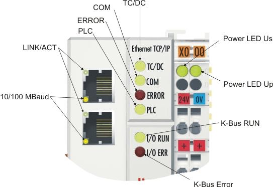

BC9120
LEDs BC9120
LED (Power LEDs)
Bedeutung
Power LED Us aus
Power LED Up aus
LED (K-Bus)
Bedeutung
K-Bus RUN
K-Bus ERR
LED (Ethernet)
Bedeutung
LINK/ACT
10/100MBaud
an - 100 MBaud, aus - 10 MBaud
ERROR
COM
LED (Ethernet)
Bedeutung
PLC
TC/DC
