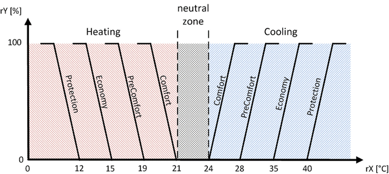

Der Funktionsbaustein FB_BC9191SetpointRoom weist den Energieniveaus Protection, Economy, PreComfort und Comfort jeweils einen Sollwert für den Kühl- und Heizbetrieb zu. In Verbindung mit dem Funktionsbaustein FB_BC9191EnergyLevel werden der Raumtemperaturregelung entsprechend der Raumnutzung und der Funktionsauswahl Heiz- oder Kühlbetrieb energetisch optimalen Sollwert zugewiesen.

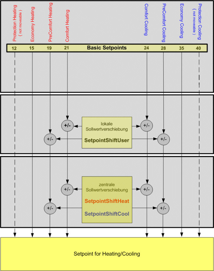

Der resultierende Sollwert für die verschiedenen Energieniveaus setzt sich zusammen aus:
- dem Basissollwert
- der lokalen Sollwertverschiebung (nicht bei den Protection Sollwerte)
- der zentralen Sollwertverschiebung (nicht bei den Protection Sollwerte)
Die lokale Verschiebung durch einen Raumsollwertsteller wie auch die Fernverstellung der Sollwerte über eine Gebäudeleittechnik wirken nur auf die Energieniveaus Comfort und PreComfort.

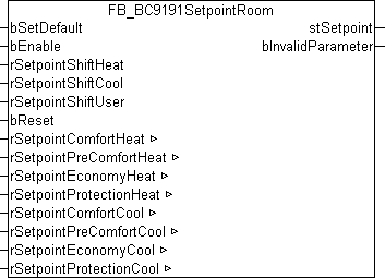

bSetDefault : BOOL;
bEnable : BOOL;
rSetpointShiftHeat : REAL;
rSetpointShiftCool : REAL;
rSetpointShiftUser : REAL;
bReset : BOOL;
bEnable: Ist die Variable bEnable TRUE, dann ist der Funktionsbaustein aktiviert.
rSetpointShiftHeat: Zur Anpassung des ComfortHeating Sollwertes von der Gebäudeleittechnik dient die Variable rSetpointShiftHeat.

rSetpointShiftUser: Zur lokalen Sollwertverschiebung des Nutzers dient die Variable rSetpointShiftUser.
Ein positiver Wert von rSetpointShiftUser wirkt sich auf den Sollwert von ComfortHeating,ComfortCooling und PreComfortColling aus.

bReset: Quittierungseingang bei einer Störung oder bei einem falschen Parameter.
stSetpoint : ST_BC9191SetpointRoom;
bInvalidParameter : BOOL;
stSetpoint: Struktur, die die Sollwerte für alle Energieniveaus beinhaltet.
bInvalidParameter: Zeigt an, dass ein falscher Eingangsparameter anliegt. bInvalidParameter muss mit bReset quittiert werden.
