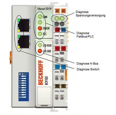

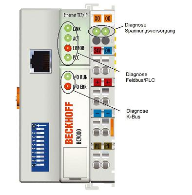

Nach dem Einschalten überprüft der Buskoppler sofort die angeschlossene Konfiguration. Der fehlerfreie Hochlauf wird durch das Verlöschen roten der LED E/A ERR signalisiert. Das Blinken der LED I/O ERR zeigt einen Fehler im Bereich der Klemmen an. Durch Frequenz und Anzahl des Blinkens kann der Fehler-Code ermittelt werden. Das ermöglicht eine schnelle Fehlerbeseitigung.
Zur Statusanzeige besitzt der Buskoppler zwei Gruppen von LEDs. Die obere Gruppe mit vier LEDs zeigt den Zustand des jeweiligen Feldbusses an. Die Bedeutung der Feldbusstatus-LEDs wird in den entsprechenden Kapiteln dieses Handbuches erläutert. Sie entspricht den feldbusüblichen Anzeigen.
Auf der rechten oberen Seite des Buskopplers befinden sich zwei weitere grüne LEDs zur Anzeige der Versorgungsspannung. Die linke LED zeigt die 24 V Versorgung des Buskopplers an. Die rechte LED signalisiert die Versorgung der Powerkontakte.
BC9000 - LEDs
BC9100 - LEDs
LEDs zur Diagnose der Spannungsversorgung

LEDs zur Feldbus-Diagnose
LED
Ein
Aus
LINK (nur BK9000/BC9000)
Physikalische Verbindung vorhanden
Keine physikalische Verbindung vorhanden
ACT (nur BK9000/BC9000)
Blinkt: Busverkehr vorhanden
kein Busverkehr vorhanden (bus idle)
COM (nur BK9100/BC9100)
Blinkt: Daten an den Controller empfangen
keine Daten werden empfangen
ERROR
LED blinkt langsam, wenn DHCP oder BootP aktiviert und der Buskoppler noch keine IP-Adresse bekommen hat
LED blink schnell (5-mal, nur beim Einschalten) Der Buskoppler wurde mit ARP adressiert. Die Einstellungen auf dem DIP-Schalter sind nicht gültig.
LED dauerhaft an (nur im RT-Ethernet Modus)
Hinweis: Taskzeit zu schnell eingestellt
Kein Fehler
PLC (nur BC9000/BC9100)
PLC Programm ist im RUN-Modus
LED blinkt, während das Bootprojekt gespeichert wird.
PLC Programm ist im Stop-Modus

LEDs zur K-Bus-Diagnose
Fehler-Code
Fehlerargument
Abhilfe
Ständiges, konstantes Blinken
EMV Probleme
  • Spannungsversorgung auf Unter- oder Überspannungsspitzen kontrollieren
  • EMV-Maßnahmen ergreifen
  • Liegt ein K-Bus-Fehler vor, kann durch erneutes Starten (Aus- und Wiedereinschalten des Koppler) der Fehler lokalisiert werden

LEDs zur Swich-Diagnose (nur BK9100/BC9100)
LED
Ein
Blinkt
Aus
LINK/ACT
Kommunikation vorhanden
10/100Mbit/s
100 Mbit/s
10 Mbit/s
