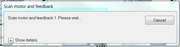

Motor mit elektronischem Typenschild bestimmen 2:
Den Ladevorgang abwarten, bis sich das Fenster schließt
