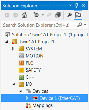

Die Geräte auswählen, die dem TwinCAT Projekt automatisch hinzugefügt werden sollen
Setzen Sie mindestens einen Haken an den Device mit dem Zusatz (EtherCAT).
Die Auswahl mit OK abschließen
Im Solution Explorer werden alle ausgewählten Geräte angezeigt.
