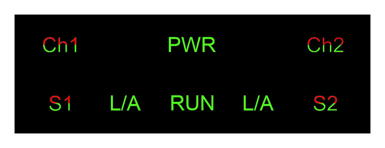

Anzeige
Über die Anzeige des Economy-Frequenzumrichters AF1000 erhalten Sie Informationen über den Zustand des Moduls.
Anzeige 1:
1) bei zweikanaligen Modulen
2) bei Modulen mit TwinSAFE
Positionsnummer
Funktion – Bezeichnung
Erläuterung
1
PWR
Zwischenkreis
2
L/A
Kommunikation OUT X05
3
Ch2
Betriebszustand Achse 21)
4
S2
Safety-Status Achse 21) 2)
5
RUN
EtherCAT-Betriebszustand
6
L/A
Kommunikation IN X04
7
S1
Safety-Status Achse 12)
8
Ch1
Betriebszustand Achse 1
Anzeige 2:
Zwischenkreisstatus | PWR-Symbol
LED/Zustand
Status
Aus
Das Modul ist ausgeschaltet
Leuchtet Grün
Zwischenkreis geladen
Blinkt Grün
Zwischenkreis wird geladen
Betriebszustand Achse | Ch1-Symbol / Ch2-Symbol
LED/Zustand
Status
Aus
Die Achse ist nicht aktiv
Leuchtet Rot
Der Frequenzumrichter befindet sich im EtherCAT INIT-Status
Blinkt Rot
Es liegt ein Fehler vor
Rot und grün im Wechsel blinkend
Eine Fehlerreaktion der Achse ist aktiv
Leuchtet Grün
Die Achse ist "enabled" und fehlerfrei
Blinkt schnell Grün
Die Achse ist "disabled" und wird initialisiert
Blinkt langsam Grün
Die Achse ist "disabled" und fehlerfrei
Safety-Status Achse | S1-Symbol / S2-Symbol
LED/Zustand
Status
Aus
Safety ist nicht aktiv
Leuchtet Rot
Die Achse befindet sich im Zustand „STO“
Leuchtet Grün
Es liegt kein Safety-Fehler vor
Kommunikationsstatus | L/A-Symbol
LED/Zustand
Status
Aus
Keine Verbindung zum angeschlossenem EtherCAT-Modul
Leuchtet Grün
Verbindung zum angeschlossenem EtherCAT-Modul (LINK)
Blinkt Grün
Kommunikation mit angeschlossenem EtherCAT-Modul (ACT)
EtherCAT-Betriebszustand | RUN-Symbol
LED/Zustand
Status
Aus
Das Modul befindet sich im EtherCAT INIT-Status
Leuchtet Grün
Das Modul befindet sich im EtherCAT Operational-Status
Blinkt gleichmäßig Grün
Das Modul befindet sich im EtherCAT Pre-Operational-Status
Blinkt unregelmäßig Grün
Das Modul befindet sich im EtherCAT Safe-Operational-Status
