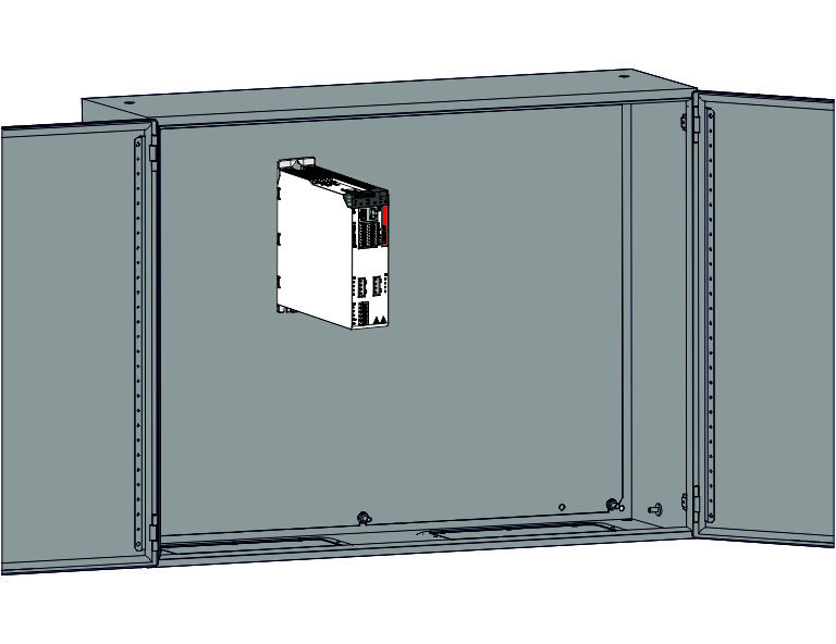

Die Standard-Einbaulage des Economy-Frequenzumrichters im Schaltschrank ist die vertikale Einbaulage.
Einbauort und Einbauumgebung 1:
