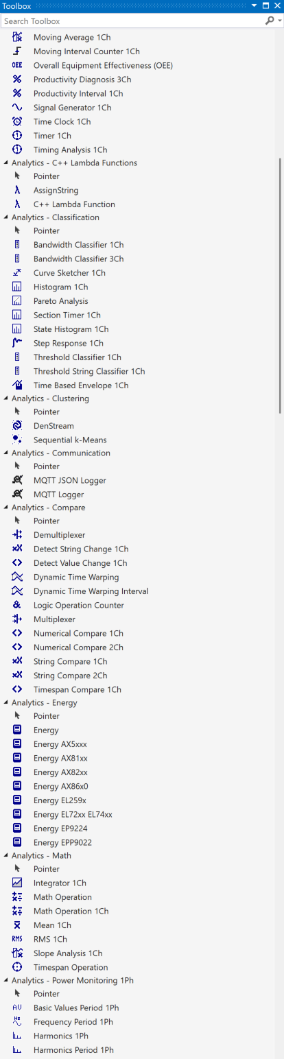

Das TwinCAT Analytics Engineering bietet Ihnen eine grafische Benutzeroberfläche zur einfachen Nutzung mathematischer Algorithmen aus verschiedenen Kategorien. Je nach installiertem Workload und freigeschalteter Lizenz sind die Algorithmen einiger oder aller Kategorien in der Toolbox sichtbar.

Alle Algorithmen haben dieselben fünf Icons in der oberen rechten Ecke:
- Include in Referenced Scope: Wenn Sie auf das Included in Referenced Scope Icon klicken, werden die Algorithmusausgänge zu einem referenzierten Scope-Projekt hinzugefügt.
- Include in Report: Wenn Sie auf das Include in Report Icon klicken, wird der Algorithmus mit der konfigurierten Visualisierung in einen manuellen Report integriert.
- Brille: Wenn Sie auf das Brillen-Icon klicken, können Sie den optionalen Parameter Enable Execution sehen. Für diesen Parameter können Sie ein boolsches Signal auswählen, so dass der Algorithmus nur aktiv ist, wenn der Wert des ausgewählten Signals TRUE ist.
- Reset-Pfeil: Wenn Sie auf den Pfeil klicken, werden die Ausgangswerte des spezifischen Algorithmus zurückgesetzt.
- Minimieren-Pfeil: Wenn Sie rechts auf den Minimieren-Pfeil klicken, wird der Algorithmus zusammengeklappt.
