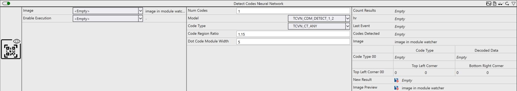

Detect Codes Neural Network 1:
Erkennt verschiedene Codetypen wie Barcodes, QR-Codes und Data-Matrix-Codes im bereitgestellten Bild mithilfe eines trainierten Neuronalen Netzwerkes. Die erkannten Codes werden nach ihrer Modell Konfidenz von hoch nach niedrig sortiert. Wenn ein Code erkannt wird, wird der Bereich gemäß dem Verhältnis der Coderegion vergrößert. Abhängig vom erkannten Code Typ wird anschließend der passende Lesealgorithmus angewendet.
Konfigurationsoptionen
Ausgangswerte
