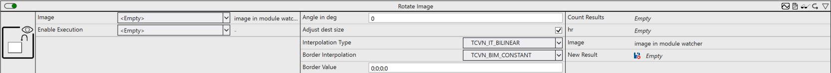

Rotate Image
Dreht ein Bild um den angegebenen Winkel im Uhrzeigersinn.
Konfigurationsoptionen
- Angle in deg: (Optional) Drehwinkel in Grad (positiv: gegen den Uhrzeigersinn, negativ: im Uhrzeigersinn).
- Adjust dest size: (Optional) Wenn TRUE, wird die Größe von des Ausgangsbildes so angepasst, dass das vollständig gedrehte Eingangsbild enthalten ist. Andernfalls wird das Ausgangsbild auf die Größe des Eingangsbildes gesetzt.
- Interpolation Type: (Optional) Interpolationsmethode.
- Border Interpolation: (Optional) Interpolationsmethode am Rand (ISOLATED wird nicht unterstützt).
- Border Value: (Optional) Randwert, falls CONSTANT verwendet wird.
Ausgangswerte
- Count Results: Wird inkrementiert, wenn ein neues Ergebnis bereitgestellt wird.
- hr: HRESULT-Fehlercode, der das Ergebnis der Verarbeitung ausgibt.
- Image: Ausgangsbild des Algorithmus.
- New Result: (Optional) TRUE, wenn ein neues Ergebnis bereitgestellt wird.
