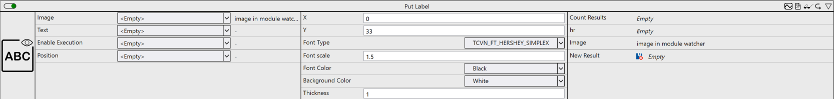

Put Label
Schreibt Text auf einem einheitlichen Hintergrund in das Bild.
Konfigurationsoptionen
- X: X-Koordinate der linken unteren Ecke. Wenn Position einen Eingang besitzt, wird dieser Wert als zusätzlicher Offset verwendet.
- Y: Y-Koordinate der linken unteren Ecke. Wenn Position einen Eingang besitzt, wird dieser Wert als zusätzlicher Offset verwendet.
- Font Type: Schrifttyp.
- Font Scale: Schriftgröße.
- Font Color: Schriftfarbe.
- Background Color: Hintergrundfarbe.
- Thickness: Linienstärke.
Ausgangswerte
- Count Results: Wird inkrementiert, wenn ein neues Ergebnis bereitgestellt wird.
- hr: HRESULT-Fehlercode, der das Ergebnis der Verarbeitung ausgibt.
- Image: Ausgangsbild des Algorithmus.
- New Result: (Optional) TRUE, wenn ein neues Ergebnis bereitgestellt wird.
