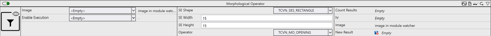

Morphological Operator
Erstellt ein Strukturelement und wendet dieses mit einem morphologischen Operator auf das Eingangsbild an.
Konfigurationsoptionen
- SE Shape: Form des Strukturelements.
- SE Width: Breite des Strukturelements.
- SE Height: Höhe des Strukturelements.
- Operator: Morphologischer Operator.
Ausgangswerte
- Count Results: Wird inkrementiert, wenn ein neues Ergebnis bereitgestellt wird.
- hr: HRESULT-Fehlercode, der das Ergebnis der Verarbeitung ausgibt.
- Image: Ausgangsbild des Algorithmus.
- New Result: (Optional) TRUE, wenn ein neues Ergebnis bereitgestellt wird.
