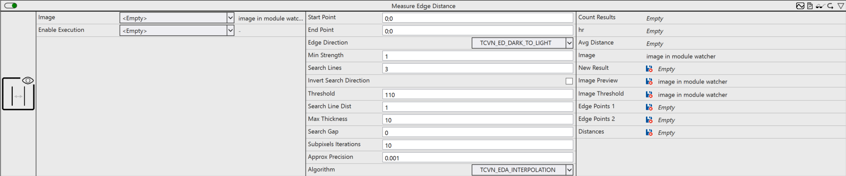

Konfigurationsoptionen
- Start Point: Position, von der aus der Suchprozess in Richtung End Point gestartet wird.
- End Point: Position, an der der Suchprozess endet.
- Edge Direction: Festlegung der zu suchenden Kantenrichtung von Start Point zu End Point.
- Min Strength: Festlegung der minimalen Stärke beziehungsweise Intensitätsdifferenz der gesuchten Kante.
- Search Lines: Breite des Suchfensters, also die Anzahl der Suchlinien (1, 3, 5, 7, ...), zentriert um die durch Start Point sowie End Point definierte Linie.
- Invert Search Direction: Wenn TRUE, startet die Suche vom Mittelpunkt zwischen Start Point und End Point in beide Richtungen.
- Threshold: Schwellwert für das Binärbild.
- Search Line Dist: (Optional) Abstand zwischen den Suchlinien in Pixeln (> 0).
- Max Thickness: (Optional) Festlegung der maximalen Dicke der gesuchten Kante. Das bedeutet, dass Min Strength innerhalb von Max Thickness Pixeln erreicht werden muss.
- Search Gap: (Optional) Breite einer Lücke (>= 0, zentriert zwischen Start Point und End Point), die bei der Kantensuche ignoriert wird und die Ausführungszeit reduzieren kann. Die beiden gesuchten Kanten müssen auf unterschiedlichen Seiten der Lücke liegen
- Algorithm: (Optional) Auswahl des Kantenerkennungsalgorithmus.
- Subpixels Iterations: (Optional) Legt die Anzahl der Subpixel fest. Für INTERPOLATION sind meist 10 bis 20 ausreichend. Alternativ gibt der Wert die maximale Iterationszahl zur Optimierung der Parameter an; für APPROX_ERF und APPROX_GAUSSIAN sind meist 50 bis 100 ausreichend.
- Approx Precision: (Optional) Legt die Approximationsgenauigkeit für APPROX_ERF und APPROX_GAUSSIAN fest. 0,001 ist in der Regel ausreichend; für INTERPOLATION wird der Wert nicht verwendet.
Ausgangswerte
- Count Results: Wird inkrementiert, wenn ein neues Ergebnis bereitgestellt wird.
- hr: HRESULT-Fehlercode, der das Ergebnis der Verarbeitung ausgibt.
- Avg Distance: Durchschnittliche Distanz zwischen den beiden gefundenen Kanten.
- Image: Ausgangsbild des Algorithmus.
- New Result: (Optional) TRUE, wenn ein neues Ergebnis bereitgestellt wird.
- Image Preview: (Optional) Bild, in dem die eingestellte Kanten eingezeichnet sind.
- Image Threshold: (Optional) Bild, auf das der gefundenen Schwellwert angewendet ist.
- Edge Points 1: (Optional) Gibt die gefundenen Punkte der Kante in der Nähe des Startpunktes aus.
- Edge Point 2: (Optional) Gibt die gefundenen Punkte der Kante in der Nähe des Endpunktes aus.
- Distances: (Optional) Gibt die Distanzen zwischen den gefundenen Punkten aus.
