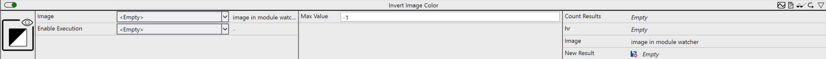

Invert Image Color
Invertiert die Farbe eines Bildes. Bei vorzeichenbehafteten Ganzzahlen oder negativen Fließkommawerten wird nur das Vorzeichen umgekehrt. Enthält das Bild ausschließlich positive Fließkommawerte, wird jeder Pixelwert vom maximal verfügbaren Pixelwert beziehungsweise von 1.0 subtrahiert, je nachdem welcher Wert größer ist.
Konfigurationsoptionen
- Max Value: Maximaler Pixelwert, wenn beispielsweise ein 16-Bit-Bild 12-Bit-Werte enthält. -1 verwendet die Standardwerte.
Ausgangswerte
- Count Results: Wird inkrementiert, wenn ein neues Ergebnis bereitgestellt wird.
- hr: HRESULT-Fehlercode, der das Ergebnis der Verarbeitung ausgibt.
- Image: Ausgangsbild des Algorithmus.
- New Result: (Optional) TRUE, wenn ein neues Ergebnis bereitgestellt wird.
