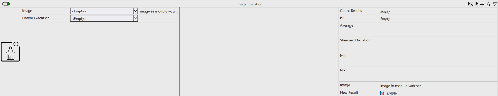

Image Statistics
Gibt Bildstatistiken wie Minimalwert, Maximalwert, Mittelwert und Standardabweichung der Pixelwerte aus. Hierfür wird ein RGB-Bild am Eingang erwartet. Falls kein RGB-Bild bereitgestellt wird, erfolgt intern eine automatische Konvertierung.
Ausgangswerte
- Count Results: Wird inkrementiert, wenn ein neues Ergebnis bereitgestellt wird.
- hr: HRESULT-Fehlercode, der das Ergebnis der Verarbeitung ausgibt.
- Average: Durchschnittliche Werte der einzelnen RGB-Kanäle
- Standard Deviation: Standardabweichung der einzelnen RGB-Kanäle
- Min: Durchschnittliche Werte der einzelnen RGB-Kanäle
- Max: Durchschnittliche Werte der einzelnen RGB-Kanäle
- Image: Ausgangsbild des Algorithmus.
- New Result: (Optional) TRUE, wenn ein neues Ergebnis bereitgestellt wird.
