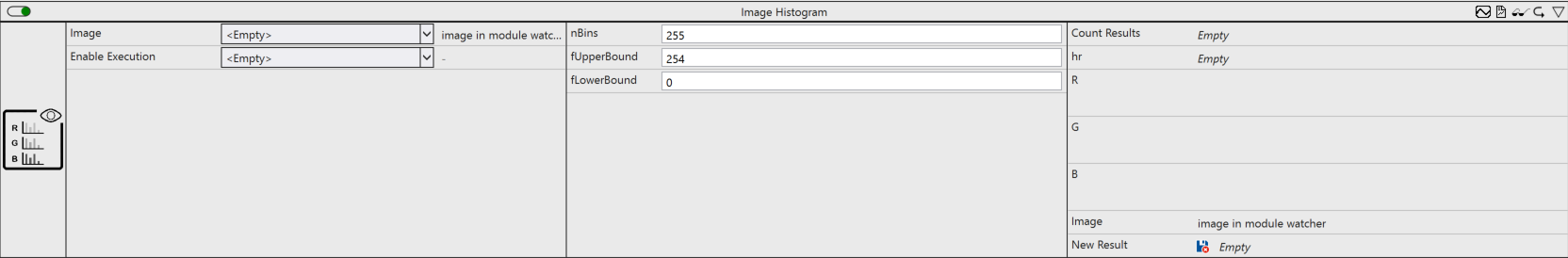

Image Histogram
Berechnet das Histogramm eines Bildes. Es wird ein RGB-Bild am Eingang erwartet. Falls kein RGB-Bild bereitgestellt wird, erfolgt intern eine automatische Konvertierung.
Konfigurationsoptionen
- Bins: Gibt die Größe des Puffers und damit die Anzahl der Werte, die gespeichert werden, an. Die Anzahl der Ausgangskanäle entspricht der Puffergröße.
- Upper Bound: Obere (exklusive) Grenze des letzten Histogramm-Bins nBins-1.
- Lower Bound: Untere (inklusive) Grenze des 0. Histogramm-Bins.
Ausgangswerte
- Count Results: Wird inkrementiert, wenn ein neues Ergebnis bereitgestellt wird.
- hr: HRESULT-Fehlercode, der das Ergebnis der Verarbeitung ausgibt.
- R: Histogramm des roten Kanals
- G: Histogramm des grünen Kanals
- B: Histogramm des blauen Kanals
- Image: Ausgangsbild des Algorithmus.
- New Result: (Optional) TRUE, wenn ein neues Ergebnis bereitgestellt wird.
