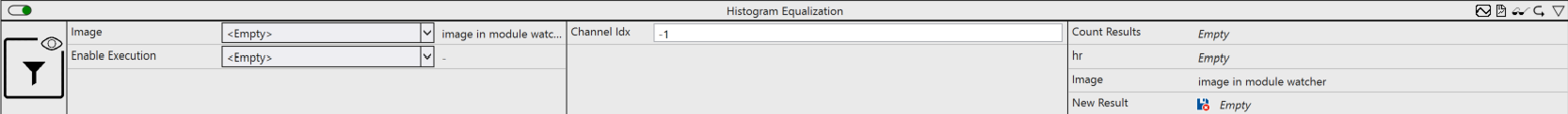

Histogram Equalization
Gleicht das Histogramm eines Graustufen- oder Farbbildes aus, normalisiert dadurch die Helligkeit und verbessert den Kontrast. Der Kanalindex, der ausgeglichen werden soll, muss angegeben werden. Der Wert -1 erwartet ein RGB-Bild, konvertiert es nach YCbCr, gleicht den Y-Kanal aus und konvertiert das Bild anschließend zurück nach RGB. Falls kein RGB-Bild bereitgestellt wird, erfolgt intern eine automatische Konvertierung.
Konfigurationsoptionen
Channel Idx: (Optional) Index des Bildkanals, der ausgeglichen werden soll. -1 erwartet ein RGB-Bild, konvertiert es nach YCbCr, gleicht den Y-Kanal aus und konvertiert anschließend zurück nach RGB.
Ausgangswerte
- Count Results: Wird inkrementiert, wenn ein neues Ergebnis bereitgestellt wird.
- hr: HRESULT-Fehlercode, der das Ergebnis der Verarbeitung ausgibt.
- Image: Ausgangsbild des Algorithmus.
- New Result: (Optional) TRUE, wenn ein neues Ergebnis bereitgestellt wird.
