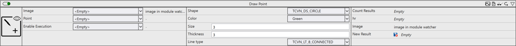

Draw Point
Zeichnet einen Punkt in das Bild.
Konfigurationsoptionen
- Shape: Form des Punktes.
- Color: Farbe des Punktes.
- Size: (Optional) Größe der Form.
- Thickness: (Optional) Linienstärke. Bei negativem Wert wird die Form gefüllt.
- Line Type: (Optional) Linientyp.
Ausgangswerte
- Count Results: Wird inkrementiert, wenn ein neues Ergebnis bereitgestellt wird.
- hr: HRESULT-Fehlercode, der das Ergebnis der Verarbeitung ausgibt.
- Image: Ausgangsbild des Algorithmus.
- New Result: (Optional) TRUE, wenn ein neues Ergebnis bereitgestellt wird.
