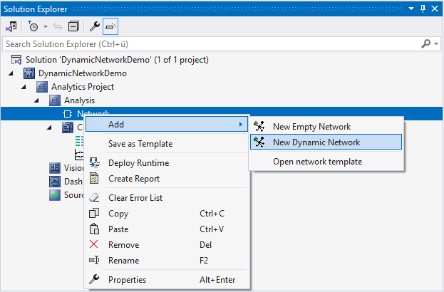

Es gibt zwei Möglichkeiten dynamische Netzwerke zu erzeugen:
1. Über das Kontextmenü im Solution Explorer:
Es wird ein leeres dynamisches Netzwerk angelegt, das frei konfiguriert werden kann.

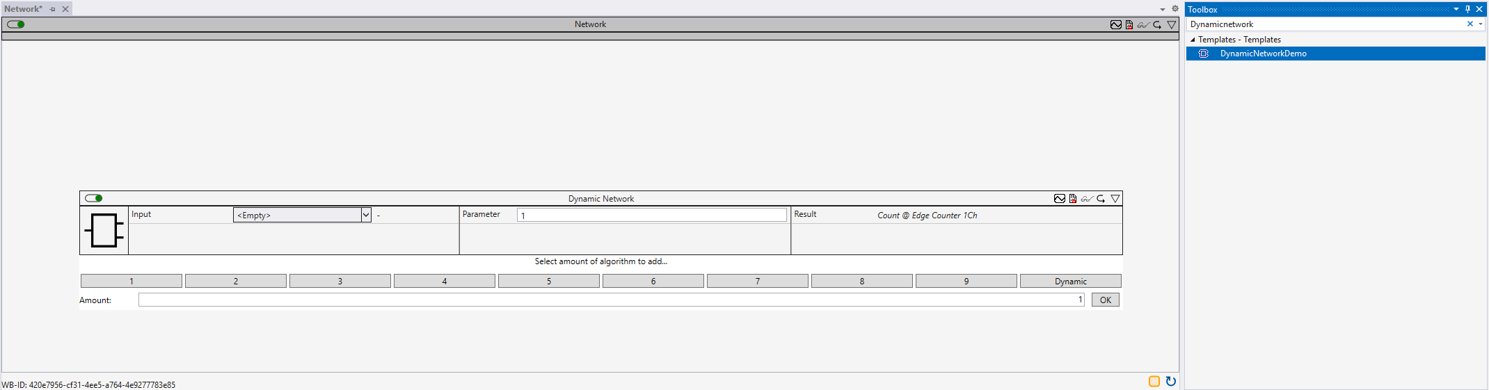

2. Aus einem gespeicherten Netzwerktemplate aus der Toolbox:
Wählen Sie das gewünschte Netzwerktemplate in der Toolbox aus. Halten Sie die Strg-Taste gedrückt, während Sie das Template in den Editor ziehen. Es erscheint eine Vorschau des ausgewählten Netzwerks. Klicken Sie auf den Button Dynamic, um eine Dynamische Instanz des Templates hinzuzufügen.

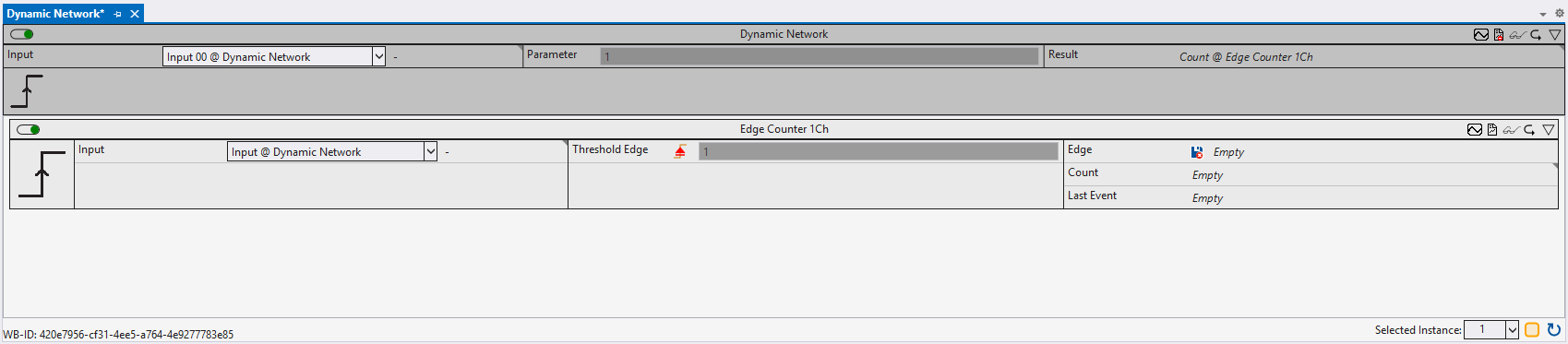

Dynamische Netzwerke können, genau wie „normale“ Netzwerke, im Editor geöffnet und editiert werden (ausgenommen dynamische Netzwerke von geschlossenen Templates). Als Besonderheit wird im Editor immer nur eine Instanz des Dynamischen Netzwerks angezeigt. Alle vorgenommenen Änderungen (z. B. das Hinzufügen oder Löschen von Algorithmen) werden automatisch auf alle Instanzen angewendet, so wird die gleiche Verarbeitung aller Eingangsdaten garantiert. Zur Inspektion des Datenflusses während der Analyse kann im geöffneten Editor unten rechts eine Instanz ausgewählt werden. Die angezeigten Werte an den Eingängen und Ausgängen der Algorithmen beziehen sich immer auf die ausgewählte Instanz.

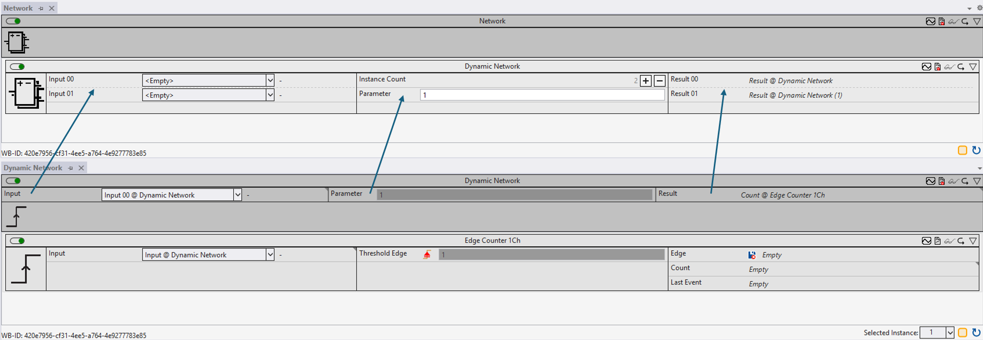

Auch in dynamischen Netzwerken können Eingänge und Ausgänge der Analysekette definiert werden. Diese unterscheiden sich nach innen nicht von den Eingängen oder Ausgängen von anderen Netzwerken. Nach außen hingegen werden diese automatisch zu dynamischen Eingängen oder Ausgängen, sodass für jede Instanz die Eingänge verknüpft werden können und die Ergebnisse weiterverarbeitet werden können. Für die einfache Verknüpfung von dynamischen Eingängen und Ausgängen sind besonders auch die Smart Link-Funktionen hilfreich.

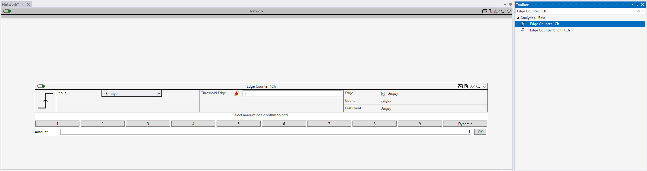

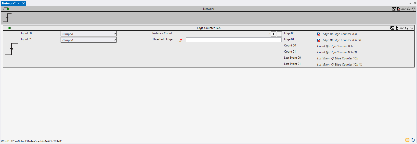

Es ist ebenfalls möglich von Funktionen dynamische Instanzen zu erstellen. Hierzu wird ebenfalls beim Hinzufügen der Funktionen aus dem Editor die Strg-Taste gehalten und in der Vorschau der Button Dynamic ausgewählt. Bei dynamischen Funktionen kann auch die Anzahl an Instanzen ausgewählt werden. Das Bearbeiten ist nicht möglich.
