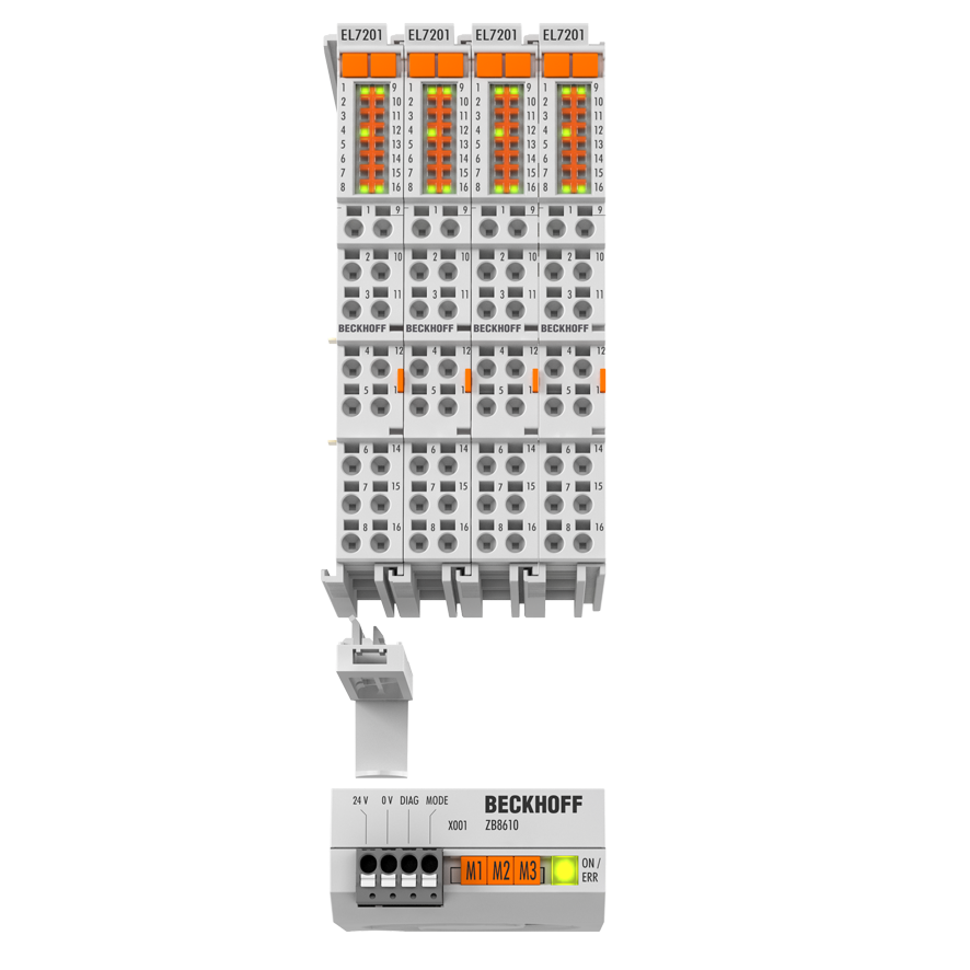

Einführung 1:Abb.1: ZB8610
Lüftermodul für EtherCAT- und Busklemmen
Das Lüftermodul ZB8610 dient zur forcierten Luftzirkulation innerhalb des Klemmengehäuses und sorgt für einen besseren Wärmeabtransport aus dem Gehäuse. Es erweitert den thermischen Einsatzbereich der EtherCAT- und Busklemmen und bietet viele neue Anwendungsmöglichkeiten. Das Modul wird an der Unterseite des Klemmenstrangs installiert und deckt eine Breite von vier Standardklemmen ab (4 x 12 mm). Es besteht aus dem Lüfter, einer Montage-Kassette, einer Klemmleiste (24 V DC, 0 V DC, Diag, Mode) und einem Halter zur Fixierung an die unterschiedlichen Klemmengehäuse.

Einführung 2:Abb.2: Komponenten des ZB8610
