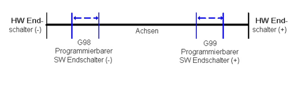

Bisher können zur Arbeitsraumüberwachung achsspezifische Softwareendschalter verwendet werden. Bei jeder Achse kann ein minimaler und ein maximaler Grenzwert festgelegt werden, um den Verfahrbereich einer Achse zu begrenzen. Die Position der Softwareendschalter kann durch Parametrierung in der Achskonfigurationsliste [AXIS] oder direkt im NC-Programm definiert werden.
Standardüberwachung für Achsen 1:Abb.1: Softwareendschalter
