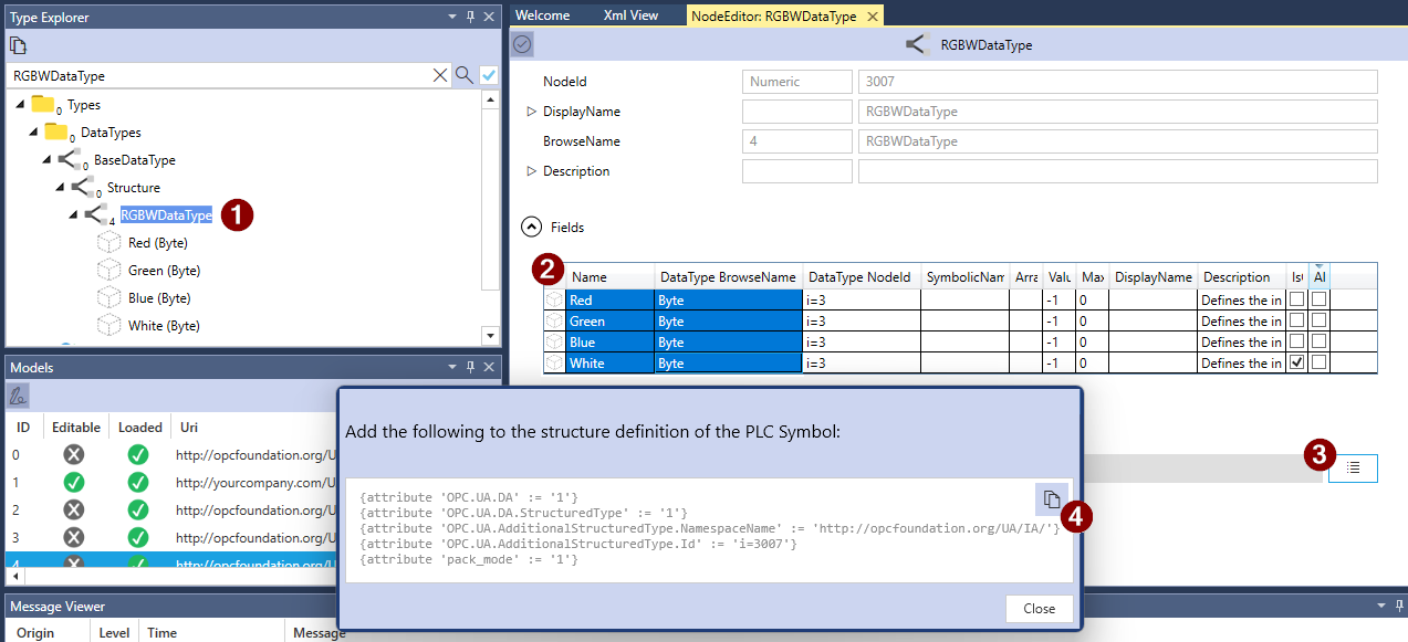

Schritt-für-Schritt mit dem Nodeset Editor:
1 - Finden und Öffnen des Strukturtypen.

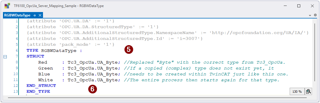

5 - Anlegen des DUT in TwinCAT.
2 - Auswählen und Kopieren aller Namen und DataType BrowseNames der Felder
5 - Einfügen in TwinCAT zwischen STRUCT und END_STRUCT
3 - Öffnen der Pragmas für den Typen
4 - Kopieren der Pragmas
5 - Einfügen in TwinCAT oberhalb von TYPE
6 - Ersetzen der DataType BrowseNames durch die passenden SPS-Typen
(Bsp. Boolean => „Tc3_OpcUa.UA_Boolean“ oder „BOOL“).
Fehlende (Struktur-) Typen müssen eventuell ebenfalls angelegt werden.
Bedeutung der Attribute:
- OPC.UA.DA
Aktiviert die Bereitstellung des Datentyps und eventueller Subelemente über OPC UA. - OPC.UA.DA.StructuredType
Kennzeichnet den Typ als strukturierten OPC UA-Datentyp. - OPC.UA.AdditionalStructuredType.NamespaceName
Gibt die NamespaceUri des Datentyps aus dem Nodeset an. - OPC.UA.AdditionalStructuredType.Id
Enthält die NodeId des OPC UA-Datentyps, hier also i=3007. - pack_mode := '1'
Stellt sicher, dass die Speicheranordnung der Struktur definiert und kompatibel ist.
