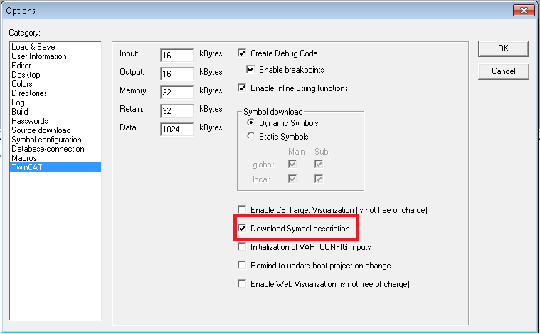

Erstellen eines TwinCAT-SPS-Projekts und Aktivieren des Symboldateien Downloads
Legen Sie im TwinCAT PLC Control ein neues Projekt an, oder öffnen Sie ihr existierendes SPS-Projekt. Öffnen Sie die Projekteigenschaften und aktivieren Sie die Option „Download Symbol description“, damit die Symboldatei (*.tpy) des SPS-Programms beim Aktivieren in das Bootverzeichnis des Zielgeräts übertragen wird.
Quick Start (TwinCAT 2) 2:
