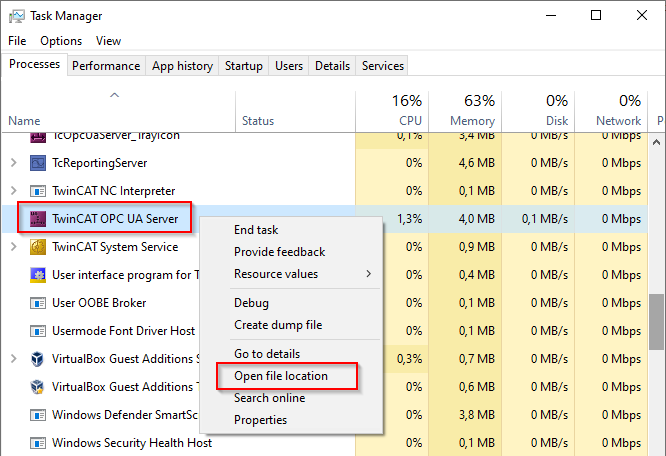

- Durch einen kleinen Trick können Sie im Windows Task Manager leicht erkennen, welche Variante gerade auf Ihrem System aktiv ist.
- 1. Öffnen Sie den Task Manager.
- 2. Navigieren Sie zum Prozess „TwinCAT OPC UA Server“.
- 3. Öffnen Sie über das Kontextmenü den Speicherort der Datei.

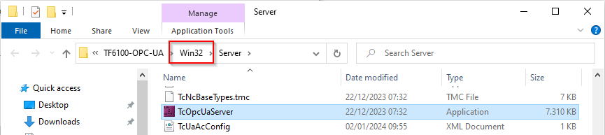

- In der Adresszeile des File Explorers können Sie nun sehen, welche Variante der TcOpcUaServer.exe gerade auf Ihrem System registriert und somit aktiv ist:

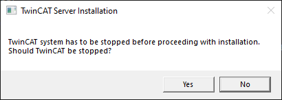

Eine Dialogbox weist Sie darauf hin, dass der TwinCAT-System-Service für eine Deregistrierung neu gestartet werden muss. Bestätigen Sie diese Dialogbox mit Yes.

Eine Dialogbox weist Sie abermals darauf hin, dass der TwinCAT-System-Service für eine Deregistrierung neu gestartet werden muss. Bestätigen Sie diese Dialogbox mit „Yes“.

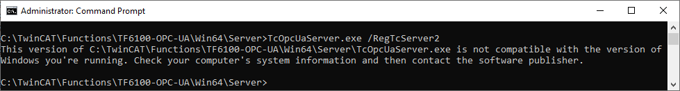

Als Folge dieses Befehls wird der TwinCAT OPC UA Server am TwinCAT-System-Service registriert und startet automatisch zusammen mit TwinCAT. Sollten Sie bei der Eingabe dieses Befehls die Fehlermeldung bekommen, stellen Sie sicher, dass Sie nicht versehentlich versuchen den 64-bit Prozess auf einem 32-bit System zu registrieren.
Umgekehrt kann der 32-bit Prozess natürlich auf einem 64-bit System registriert werden.
