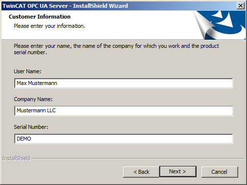

Die Installation kann hierbei auf Engineering- als auch Runtime-Seite erfolgen, je nachdem, auf welchem System Sie das Supplement benötigen. Bitte beachten Sie, dass unter TwinCAT 2 die Lizensierung des Supplements direkt während der Installation erfolgt. Ein separater Dialog fordert Sie entsprechend zur Eingabe des Lizenzschlüssels auf. Wenn Sie eine 30-Tage Testversion des Supplements installieren möchten, so geben Sie als Lizenzschlüssel bitte DEMO ein.
Installation 1:

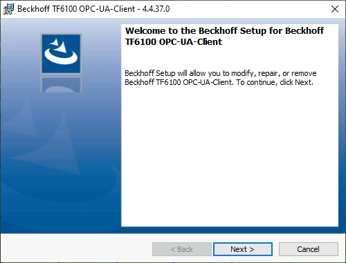

Wenn Sie TwinCAT 3.1 Build 4024 auf dem Betriebssystem Microsoft Windows verwenden, können Sie diese Function über ein Setup-Paket installieren, welches Sie auf der Beckhoff Webseite unter https://www.beckhoff.com/download herunterladen können.
Die Installation kann hierbei sowohl auf Engineering- als auch Runtime-Seite erfolgen, je nachdem, auf welchem System Sie die Function benötigen. Der folgende Screenshot zeigt exemplarisch die Setup-Oberfläche am Beispiel des TF6100 TwinCAT OPC UA Client-Setups.
Installation 2:

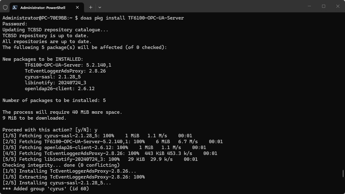

Wenn Sie als Betriebssystem TwinCAT/BSD verwenden, so können Sie diese Function über den TwinCAT/BSD Package Server installieren. Weitere Informationen zum TwinCAT/BSD Package Server und dessen Konfiguration entnehmen Sie bitte der TwinCAT/BSD Dokumentation.
Zum Suchen eines Packages können Sie in der TwinCAT/BSD Konsole den folgenden Aufruf verwenden:
pkg search TF6100
Zur Installation einer Function können Sie in der TwinCAT/BSD Konsole den folgenden Aufruf verwenden:
doas pkg install TF6100-OPC-UA-Server-<version>
