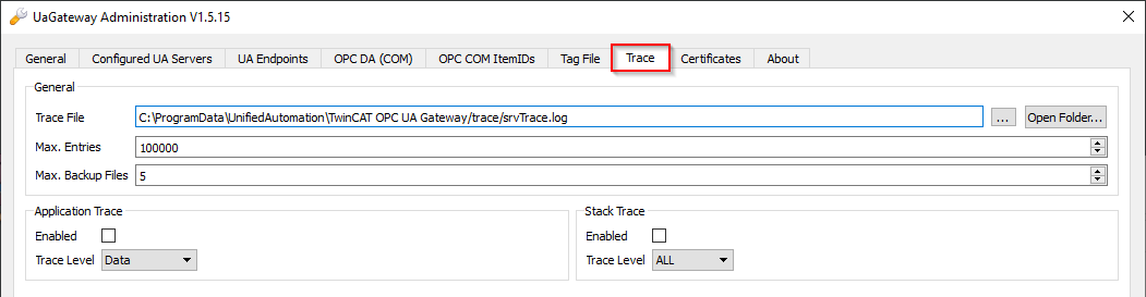

Sie können für eine erweiterte Diagnose eine Protokolldatei im Gateway aktivieren, in welcher dann auf Basis von unterschiedlichen Protokollleveln verschiedene Informationen mitgeschrieben werden.
Logging 1:
Einfluss des Loggings auf das Betriebsverhalten
Bitte beachten Sie, dass die Aktivierung der Protokolldatei negative Einflüsse auf die Geschwindigkeit und das Betriebsverhalten des TwinCAT OPC UA Gateways haben kann.
Der Standardpfad für die erstellten Protokolldateien wird in dem Kapitel Applikationsverzeichnisse näher beschrieben und kann auch im TwinCAT OPC UA Gateway Konfigurator eingesehen werden.
