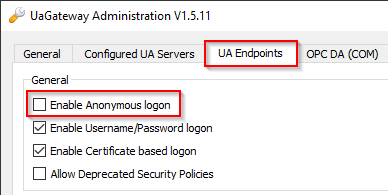

Nur sichere IdentityToken verwenden
Das Gateway wird im Auslieferungszustand mit dem aktivierten IdentityToken „Anonymous“ konfiguriert. Wir empfehlen dieses IdentityToken zu deaktivieren, damit sich nur authentifizierte Benutzer mit der OPC UA Server Schnittstelle des Gateways verbinden können. Diese Einstellung können Sie in der Konfiguration der Endpunkte vom TwinCAT OPC UA Gateway Konfigurator deaktivieren.

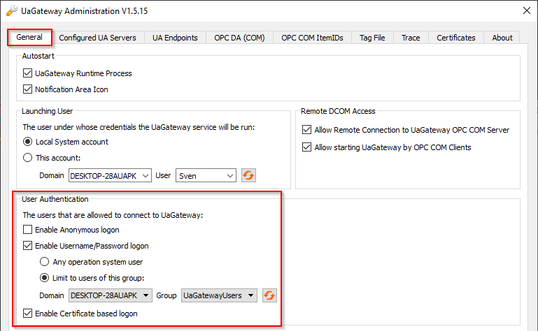

Konfigurieren einer Benutzergruppe mit Zugriffsberechtigung
Sie sollten über den TwinCAT OPC UA Gateway Konfigurator eine Benutzergruppe definieren, welche Zugriffsberechtigung auf das Gateway bekommt. Benutzer aus dieser Benutzergruppe können dann als IdentityToken bei der Verbindung eines OPC UA Clients mit dem Gateway angegeben werden.

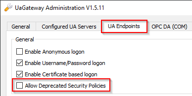

Unsichere Endpunkte deaktiviert lassen
Als unsicher eingestufte Endpunkte werden standardmäßig nicht vom TwinCAT OPC UA Gateway angeboten. Über einen Konfigurationsparameter bei der Konfiguration der Endpunkte lassen sich diese im Gateway verfügbar machen – wir empfehlen dies jedoch ausdrücklich nicht und nur die Verwendung der aktuell als sicher geltenden Endpunkte.

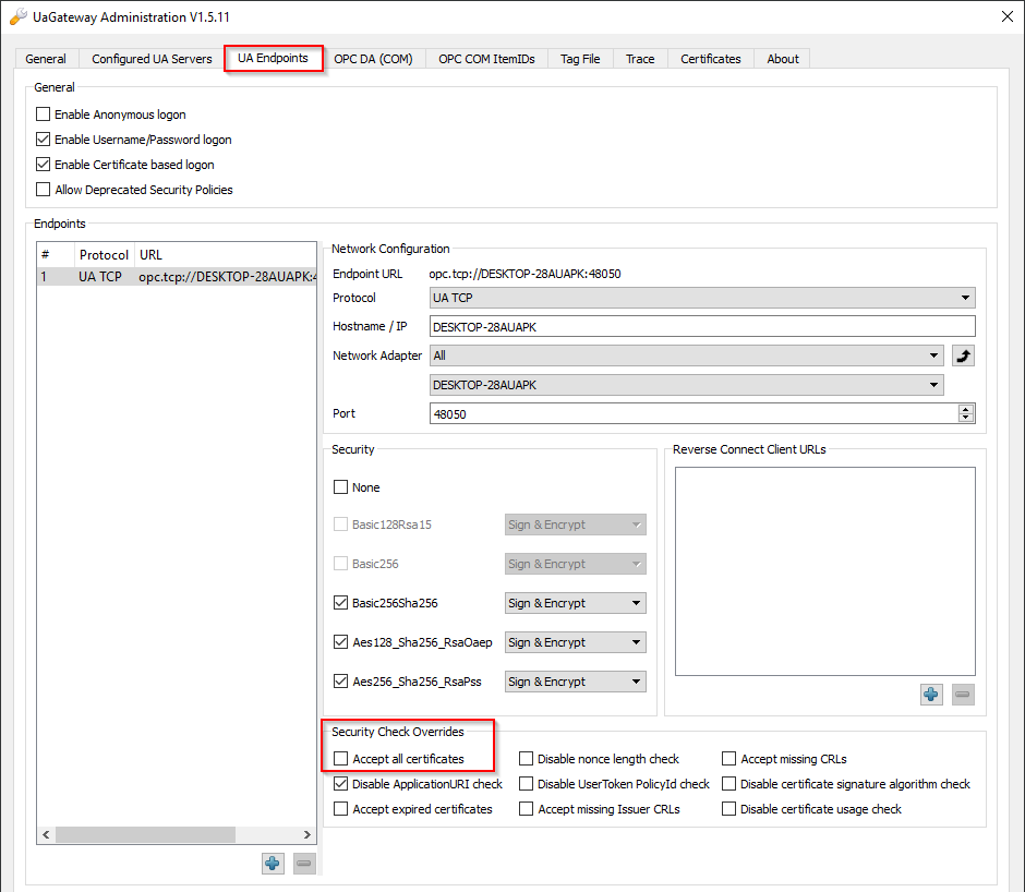

‚Accept all certificates‘ deaktivieren
Im Auslieferungszustand wird das Gateway für die einfache Inbetriebnahme so konfiguriert, dass dieses allen Client-Zertifikaten automatisch vertraut, ohne auf Gateway-Seite einen manuellen Zertifikatsaustausch durchführen zu müssen. Aus Sicherheitsgründen empfehlen wir die Deaktivierung dieser Einstellung. Diese Einstellung kann über den TwinCAT OPC UA Gateway Konfigurator bei der Konfiguration der Endpunkte deaktiviert werden.
