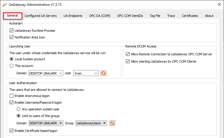

Allgemeine Einstellungen
Über die Registerkarte General im TwinCAT OPC UA Gateway Konfigurator lassen sich allgemeine Einstellungen des Gateways vornehmen.
Allgemeine Einstellungen 1:
Diese Einstellungen sollen im Folgenden näher beschrieben werden.
Autostart
In diesem Bereich können Sie das Autostart-Verhalten des TwinCAT OPC UA Gateway konfigurieren. Aktivieren Sie die Option UaGateway Runtime Process, um den Windows-Dienst des Gateways automatisch beim Einschalten des Computers zu starten. Aktivieren Sie die Option Notification Area Icon, um das Windows System Tray Icon des Gateway bei der Anmeldung eines Benutzers zu starten.
Launching User
Das TwinCAT OPC UA Gateway wird standardmäßig als Windows-Dienst registriert und beim Systemstart automatisch mitgestartet. Dem Windows-Dienst wird ein spezifischer Benutzerkontext zugewiesen. Der Benutzer, den Sie hier auswählen, wird dem Windows-Dienst zugeordnet. Darüber hinaus wird dem Benutzer die Berechtigung „LogOnAsService“ eingeräumt und er wird der lokalen Benutzergruppe „UaGatewayUsers“ hinzugefügt.
User Authentication
In diesem Bereich können Sie definieren, welche IdentityToken bei der Verbindung eines OPC UA Clients mit dem Gateway zur Verfügung stehen. Sie können hier auch eine Benutzergruppe definieren, welche Zugriffsberechtigung auf das Gateway bekommen soll. Benutzer aus dieser Benutzergruppe können dann von einem OPC UA Client beim Verbindungsaufbau verwendet werden.

UA Discovery Registration
Aktivieren Sie die Option Register at Local Discovery Server, wenn das Gateway beim lokalen Local Discovery Server (LDS) registriert werden soll.
Allgemeine Einstellungen 2:
Remote DCOM Access
Abhängig von der verwendeten Version des TwinCAT OPC UA Gateway, wird Ihnen ggf. noch die Konfigurationsoption Remote DCOM Access angezeigt. Diese Konfigurationsparameter werden nicht vom Gateway unterstützt und können ignoriert werden. Siehe auch Systemvoraussetzungen.
