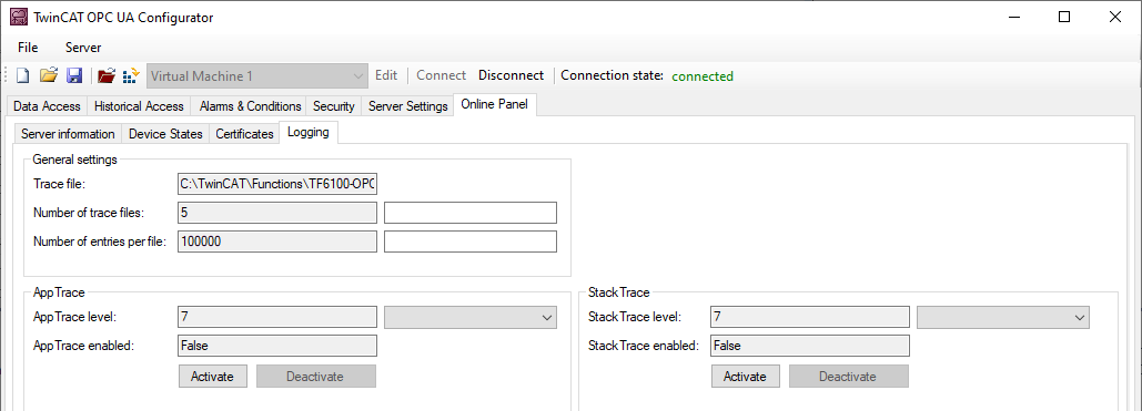

Über die Registerkarte Online Panel und den dortigen Bereich Logging lassen sich die Server-Protokollfunktionen aktivieren.
Trace-Level
Generell gilt: Je höher der „Trace level“, desto detailliertere (und mehr) Daten werden geschrieben, desto mehr Last wird jedoch auch auf der Serverapplikation verursacht, wodurch sich das Timingverhalten entsprechend ändert. Bitte aktivieren Sie daher das Logging nur im Diagnosefall und in Absprache mit dem Beckhoff Support.
Activate App Trace
In den meisten Fällen ist es ausreichend ein sogenanntes „AppTrace“ zu erstellen. Hierbei werden Informationen der Serverapplikation protokolliert. Zum Aktivieren des AppTrace tragen Sie bitte die Anzahl an TraceFiles, sowie die Anzahl Einträge pro TraceFile in die zugehörigen Textfelder ein. Anschliessend wählen Sie einen Tracelevel aus und klicken auf den Button zum Aktivieren des AppTrace. Die Werte in den grau hinterlegten Textfeldern stellen die aktuellen Einstellungen auf dem Server dar.
Activate Stack Trace
In einigen wenigen Fällen ist es zusätzlich notwendig ein sogenanntes „StackTrace“ zu erstellen, wodurch Informationen vom OPC UA Stack protokolliert werden. Zum Aktivieren des StackTrace tragen Sie bitte die Anzahl an TraceFiles, sowie die Anzahl Einträge pro TraceFile in die zugehörigen Textfelder ein. Anschliessend wählen Sie einen Tracelevel aus und klicken auf den Button zum Aktivieren des StackTrace. Die Werte in den grau hinterlegten Textfeldern stellen die aktuellen Einstellungen auf dem Server dar.
