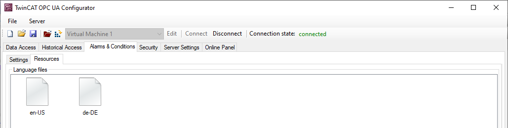

Innerhalb des Alarms & Conditions-Bereichs können Sie über die Registerkarte Resources Alarmtexte konfigurieren, welche Sie anschließend für eine Condition verwenden können.
- 1. Über das Kontextmenü fügen Sie eine neue Alarmtextdatei hinzu. Diese Dateien sind nach der jeweiligen Sprache gruppiert, für welche die Alarmtexte definiert werden.

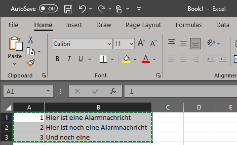

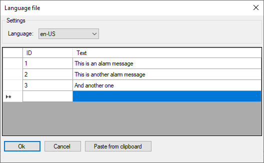

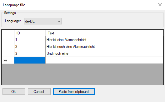

- 2. Über den Paste from clipboard-Button werden ID und Text aus einer Excel-Tabelle übernommen, indem sie von dort zuerst in die Zwischenablage kopiert (STRG+C) und dann über den Button importiert werden.
- Nach der Konfiguration der Sprachdateien können Sie die Alarmtexte an einer Condition verwenden.
Über die Detected languages-Felder können Sie schnell überprüfen, ob Sie die selektierte AlarmtextID auch für alle Sprachen definiert haben, oder ob eventuell eine Sprache vergessen wurde.
