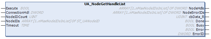

UA_NodeGetHandleList
UA_NodeGetHandleList 1:
Dieser Funktionsbaustein fragt Knotenhandles für Knoten im UA-Namensraum ab.
UA_NodeGetHandleList 2: Eingänge
    Execute          : BOOL;
    ConnectionHdl    : DWORD;
    NodeIDCount      : UINT;
    NodeIDs          : ARRAY[1..nMaxNodeIDsInList] OF ST_UANodeID;
    Timeout          : TIME := DEFAULT_ADS_TIMEOUT;
Typ
Execute
Der Befehl wird durch eine steigende Flanke an diesem Eingang ausgelöst.
ConnectionHdl
DWORD
Verbindungshandle, das vorher vom Funktionsbaustein UA_Connect ausgegeben wurde.
NodeIDCount
UINT
Anzahl Knoten, für die ein Knotenhandle erforderlich ist.
NodeIDs
ARRAY
Array von NodeIDs, die mit der struct ST_UANodeID erstellt wurden.
Timeout
TIME
Zeit bis zum Abbruch der Funktion. DEFAULT_ADS_TIMEOUT ist eine globale Konstante, gesetzt auf 5 Sekunden.
UA_NodeGetHandleList 3: Ausgänge
    NodeHdls     : ARRAY[1..nMaxNodeIDsInList] OF DWORD;
    NodeErrorIDs : ARRAY[1..nMaxNodeIDsInList] OF DWORD;
    cbData_R     : UDINT;
    Done         : BOOL;
    Busy         : BOOL;
    Error        : BOOL;
    ErrorID      : DWORD;
Typ
NodeHdls
ARRAY
Array angeforderter Knotenhandles.
NodeErrorIDs
ARRAY
Array von Fehler-IDs, falls keine Knotenhandles zur Verfügung stehen.
cbData_R
UDINT
Größe der gelesenen Daten.
Done
Schaltet auf TRUE, wenn der Funktionsbaustein erfolgreich ausgeführt wurde.
Busy
TRUE, bis der Baustein einen Befehl ausführt hat, maximal für die Dauer des „Timeout“ am Eingang. Solange Busy = TRUE ist, akzeptieren die Eingänge keinen neuen Befehl. Es wird nicht die Zeit der Verbindung sondern die Empfangszeit überwacht.
Error
Schaltet auf TRUE, wenn bei der Ausführung eines Befehls ein Fehler auftritt. Der befehlsspezifische Fehlercode steht in nErrID.
ErrorID
DWORD
Enthält die Fehler-ID, wenn ein Fehler auftritt.
