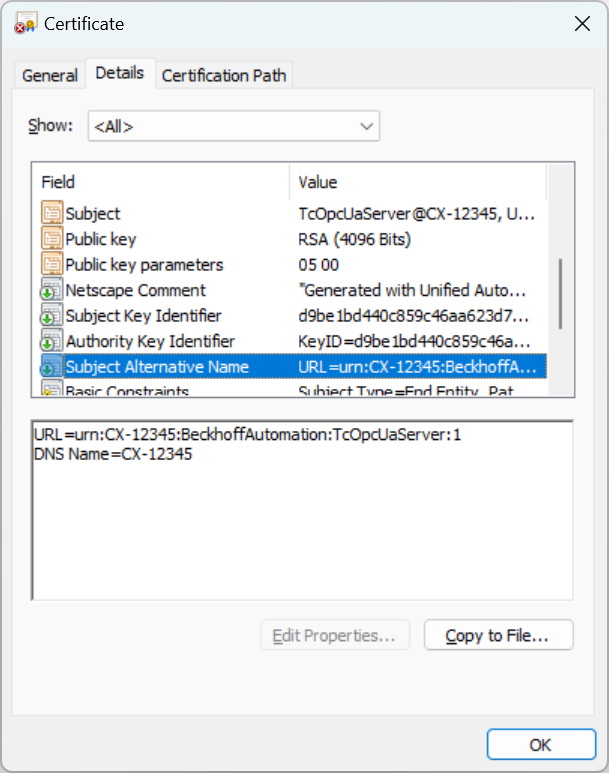

Die ApplicationURI wird beispielsweise dem SubjectAlternativeName eines OPC UA-Anwendungszertifikats hinzugefügt:

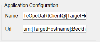

Einstellung der ApplicationURI für den TwinCAT OPC UA Client
Bei der Konfiguration des TwinCAT OPC UA Client kann dessen ApplicationURI auf den Konfigurationsseiten des I/O-Client-Geräts eingestellt werden.
ApplicationURI 2:
Wir empfehlen, die Standardeinstellungen für die ApplicationURI zu verwenden. Wenn ein spezieller Anwendungsfall eine Änderung erfordert, ist dies auf dieser Konfigurationsseite möglich. Nachdem die Einstellung geändert und die Konfiguration aktiviert wurde, prüft der Treiber, ob ein vorhandenes Anwendungszertifikat, das mit der ApplicationURI übereinstimmt, auf dem Zielgerät zu finden ist. Wenn ein passendes Anwendungszertifikat gefunden wird, wird es verwendet. Wenn kein passendes Anwendungszertifikat gefunden wird, erstellt der Treiber ein neues (selbstsigniertes) Anwendungszertifikat und verwendet dieses Zertifikat für die Kommunikation mit dem Server. Das bedeutet auch, dass verschiedene Anwendungszertifikate für mehrere I/O-Geräte von TwinCAT OPC UA Client in einem Projekt verwenden werden können. Die Standardkonfiguration sieht vor, dass ein Anwendungszertifikat für alle Geräte verwendet wird.
