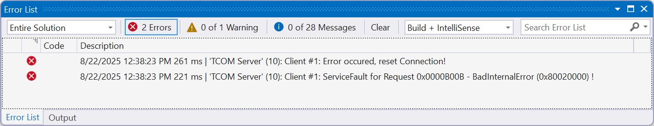

Für die Protokollierung von Fehlerzuständen wird das TwinCAT XAE ErrorLog verwendet, welches standardmäßig aktiviert ist und in der TwinCAT XAE Engineering-Umgebung eingesehen werden kann:
Logging 1:

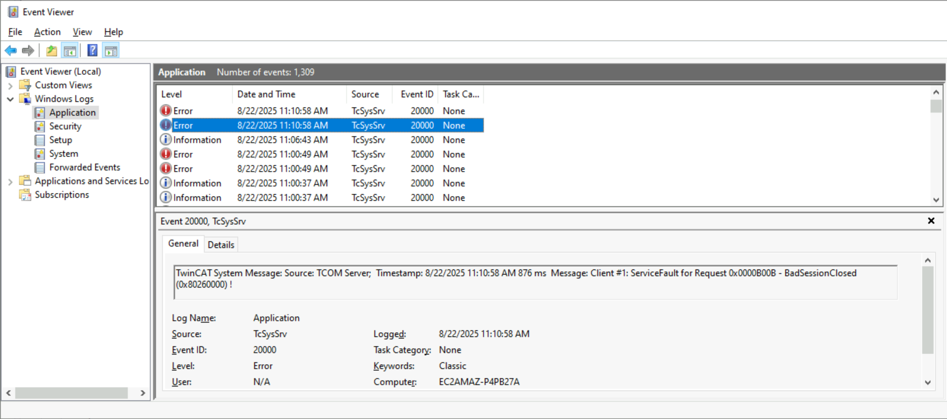

Abhängig vom verwendeten Betriebssystem, kann das ErrorLog über weitere Mechanismen ausgelesen werden. Unter Microsoft Windows steht hierfür die Windows Ereignisanzeige zur Verfügung, in welcher die Meldungen innerhalb des „Application Logs“ gespeichert werden.
Logging 2:

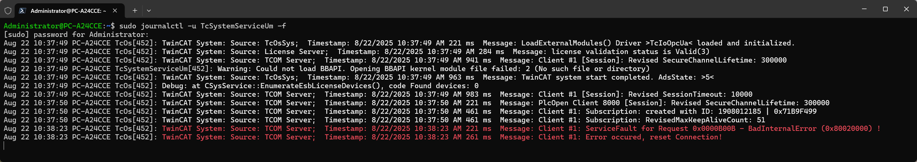

Unter Linux können diese Meldungen mittels des „journalctl“ Befehls eingesehen werden.
Logging 3:

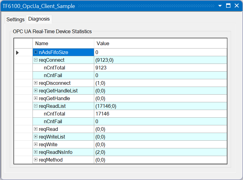

Zusätzlich zu diesen Funktionen des TwinCAT XAE ErrorLog, stehen erweiterte Diagnosemöglichkeiten am I/O Device zur Verfügung.
Logging 4:
