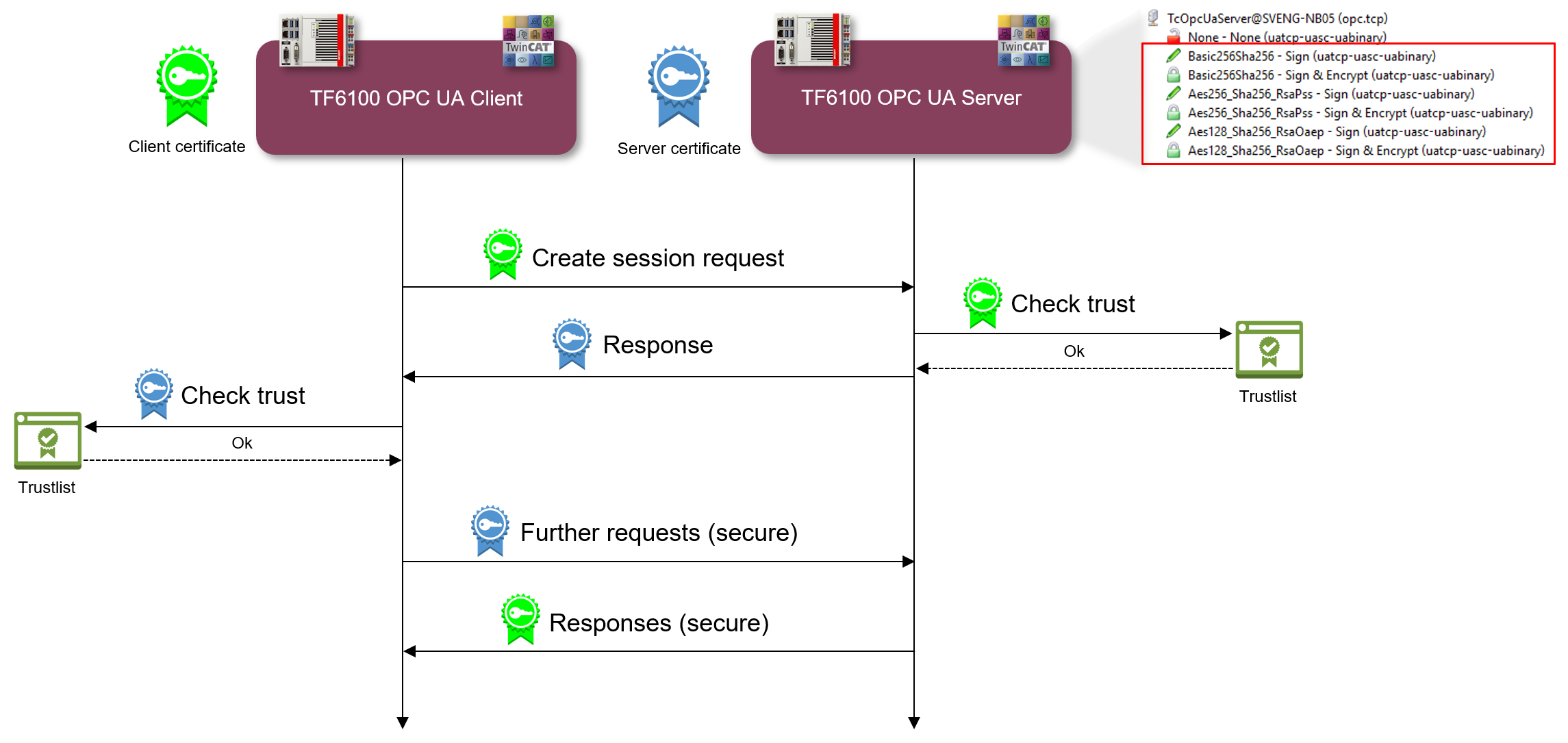

Das folgende Schaubild verdeutlicht den Zusammenhang von Client- und Serverzertifikat beim Aufbau einer sicheren Kommunikationsverbindung:
Zertifikatsaustausch 1:
Beim CreateSession Request übermittelt der Client seinen Public Key. Der Server hat daraufhin die Möglichkeit die Vertrauensstellung zu überprüfen. Vertraut der Server dem Client, so übermittelt er in seiner Response seinen eigenen Public Key. Der Client hat somit ebenfalls die Möglichkeit, die Vertrauensstellung mit dem Server zu überprüfen.
Ist die beiderseitige Vertrauensstellung gewährleistet, so wird die Kommunikationsverbindung initiiert. Für die Verschlüsselung eines Requests vom Client an den Server wird der Public Key des Servers verwendet. Die Response vom Server an den Client wird dann mit dem Public Key des Clients verschlüsselt. Beide Kommunikationsteilnehmer haben die Möglichkeit, die jeweils empfangene Nachricht mit ihrem Private-Key zu entschlüsseln.
Das Signieren von Nachrichten erfolgt jeweils umgekehrt: Die Signatur einer Nachricht erfolgt jeweils mit dem Private-Key des Absenders. Da der Empfänger den Public-Key des Absenders erkennt, kann damit die Signatur überprüft werden.
