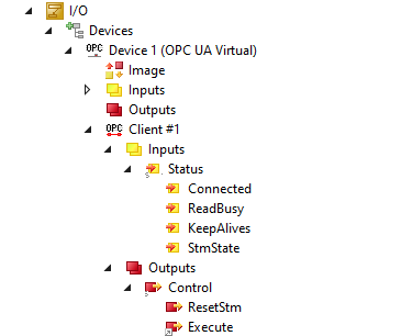

Client I/O
Die zu einem virtuellen OPC UA-Gerät gehörenden OPC UA Client-Module bieten verschiedene Statusvariablen sowie Kontrollvariablen an. Nachfolgend findet sich die Erläuterung dieser Variablen.
Client I/O 1:
Lesen der Statuscodes
Bitte beachten Sie, dass der Statuscode der State Machine hier in hexadezimaler Schreibweise aufgeführt ist. Sollte der Code in TwinCAT als Dezimalzahl angezeigt werden, muss er für die Interpretation konvertiert werden.
Client I/O 2:Abb.1: OPCUAClientModulesStatusCodes
Variable
Schema
0
1- State Machine-Status
(state machinestate)
2- Keep alive-Zähler beim Verwenden von Subscriptions
(keep alive count if using subscriptions)
3- Verbindungsstatus (&Read Busy)
(connection state(&read busy))
Client I/O 3:Status
0x0123
0 = Initialisieren (init)
0 = false(&off)
1 = Verbinden (connect)
1 = true(&off)
2 = Namespaces auflösen (resolve namespace)
2 = false(&on)
3 = Node Handles abfragen (get node handles)
3 = true(&on)
4 = Zyklisches Lesen/Schreiben (continuous read/write)
5 = Lesen/Schreiben über Trigger-Variablen (triggered read/write)
6 = Warten auf Benachrichtigungen bezgl. Datenänderungen (awaiting data change notifications (subscriptions))
7 = Verbindung trennen (disconnect)
8 = Zurücksetzen (reset)
Client I/O 4:Control
0x0123
0 = Standard (default)
1 = State Machine zurücksetzen (reset state machine)
2 = Ausführen (beim Lesen/Schreiben mit Trigger-Variablen) (execute (in triggered read mode))
Variable
Datentyp
Client I/O 5:Connected
BIT
1 TRUE | 0= FALSE.
Client I/O 6:ReadBusy
BIT
1 TRUE | 0= FALSE. Diese Funktion ist nur beim Lesen und Schreiben über Trigger-Variablen aktiv.
Client I/O 7:KeepAlives
BIT4
Zeigt die Anzahl an gezählten KeepAlive-Nachrichten. Ist nur beim Lesen und Schreiben mithilfe von Subscriptions aktiv.
Client I/O 8:StmState
BYTE
Abzulesen in der obigen Tabelle.
Client I/O 9:ResetStm
BIT
Der Client wird zurückgesetzt, wenn dieses Bit auf 1 gesetzt wird.
Client I/O 10:Execute
BIT
1 TRUE | 0= FALSE. Wenn dieses Bit beim Lesen und Schreiben über Trigger-Variablen auf 1 gesetzt wird, wird gelesen/geschrieben.
Wenn dieses Bit gesetzt bleibt, besteht kein Unterschied zum zyklischen Lesen/Schreiben.
