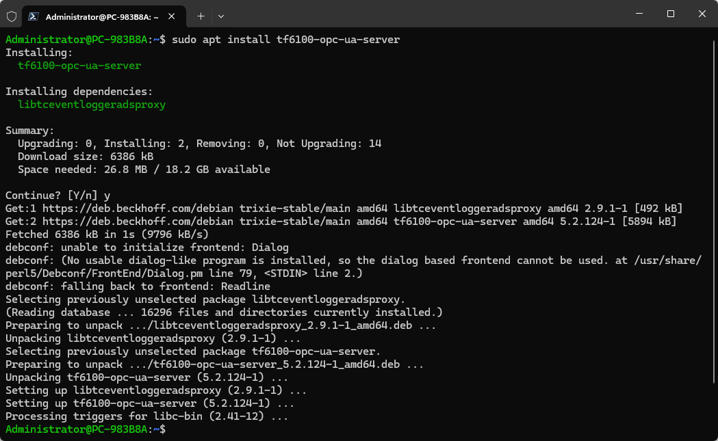

Beckhoff RT Linux®
  1. Nutzen Sie die CLI direkt an Ihrem Gerät. Alternativ können Sie sich auch über SSH verbinden.
  2. Melden Sie sich als Administrator an.
  3. Führen Sie ein Update der Pakete im Package Manager aus.
sudo apt update
  1. Suchen Sie nach den vorhandenen TF6100 Paketen.
sudo apt search tf610x
  1. Installieren Sie TF6100-OPC-UA-Server über den Package Manager.
sudo apt install tf610x-opc-ua-client-pubsub
