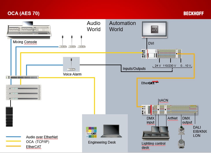

Mit den Funktionsbausteinen der SPS-Bibliothek TwinCAT 3 AES70 (OCA) Communication kann ein Datenaustausch zwischen einer TwinCAT SPS und einem Gerät, das den AES70-(OCA)-Standard unterstützt, hergestellt werden. Der Anwender kann Eigenschaften verschiedener Objekte in einem Gerät (Oca Device) abfragen bzw. setzen. Hierzu stehen verschiedene Funktionsbausteine wie FB_OcaGain, FB_OcaMute oder FB_OcaSwitch zur Verfügung.
Somit kann der Anwender OCA-fähige Audioanlagen in die PC-basierte Steuerungstechnik Plattform von Beckhoff einbinden und aus dem breiten Spektrum an Bedien-Panels und unterschiedlichen I/Os wählen.
