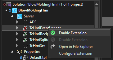

- Server-Extensions müssen, sofern sie mitgepublisht werden sollen, aktiviert sein.
