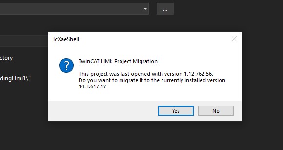

7. Bestätigen Sie ggf. die Aufforderung zur Projektmigration

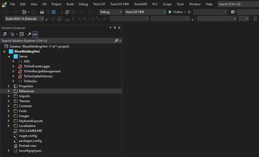

HMI-Projekt erzeugen 6:
Sie haben erfolgreich ihr TwinCAT HMI-Projekt erzeugt.
HMI-Projekt erzeugen 7:
HMI-Projekt erzeugen 8:
