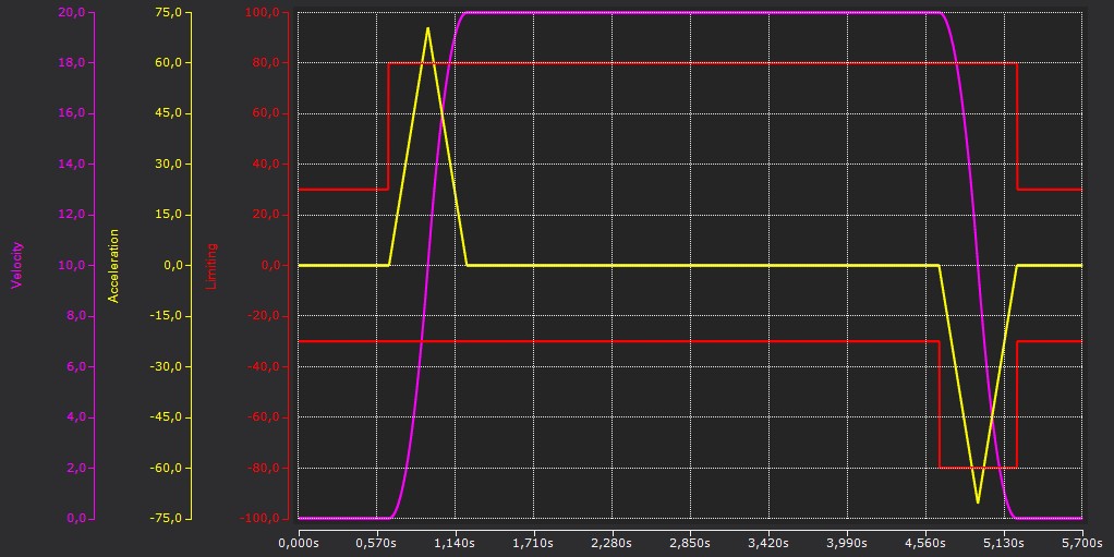

Dynamikadaptiv (Adaptive):
Die Begrenzung passt sich der aktuellen Dynamik an. Bei Beschleunigung oder konstanter Geschwindigkeit wird die Richtungsbegrenzung in der vorgegebenen Richtung angewendet. Bei Verzögerung wird die Richtungsbegrenzung zusätzlich in der entgegengesetzten Richtung angewendet.

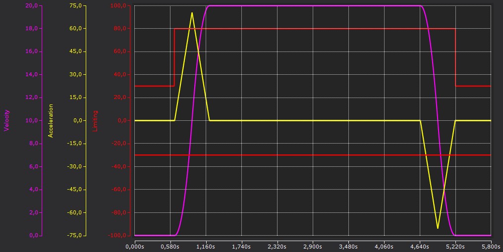

Mode 2:
Richtungsgebunden (DirectionalFixed):
Die Begrenzung gilt nur für die Richtung, in der die Bewegung erfolgt.

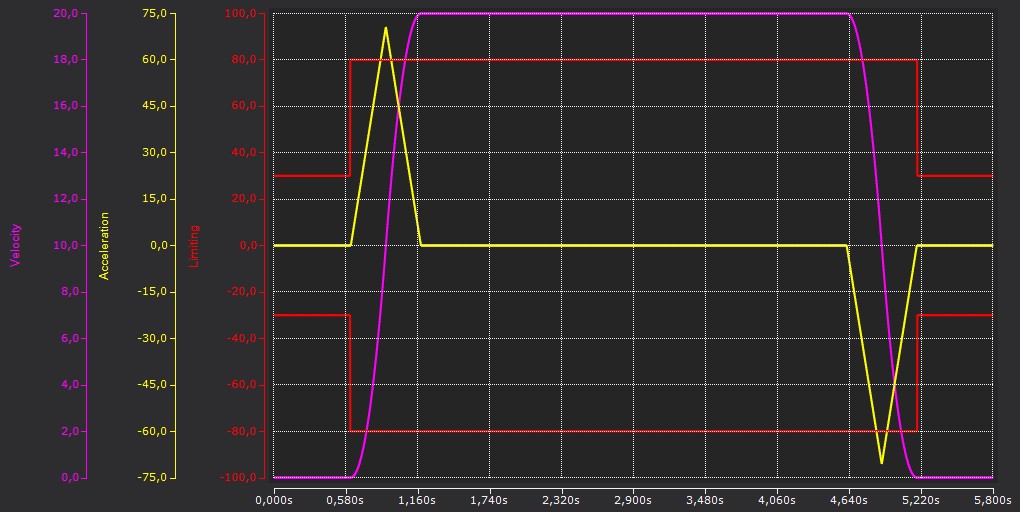

Mode 3:
Richtungsunabhängig (NonDirectional):
Die Richtungen werden nicht berücksichtigt und immer gleichzeitig angewendet.
