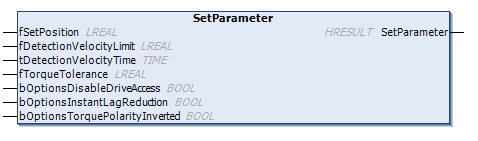

SetParameter()
SetParameter() 1:
Eine Reihe von Parametern, die für diese Homing-Prozedur spezifisch sind, wird gesetzt.
Syntax:
METHOD SetParameter : HRESULT
    fSetPosition                   : LREAL;
    fDetectionVelocityLimit        : LREAL;
    tDetectionVelocityTime         : TIME;
    fTorqueTolerance               : LREAL;
    bOptionsDisableDriveAccess     : BOOL;
    bOptionsInstantLagReduction    : BOOL;
    bOptionsTorquePolarityInverted : BOOL;
SetParameter() 2: Rückgabewert
Typ
SetParameter
HRESULT
Rückgabewert mit Feedback zum Erfolg der Ausführung.
SetParameter() 3: Eingänge
fSetPosition
Die Position, die dem Homing-Ereignis zugeordnet werden soll.
Ein Geschwindigkeits-Schwellwert für die Detektion des Homing-Ereignisses. Zu Details siehe unten.
Eine Filter-Zeit für die Detektion des Homing-Ereignisses. Zu Details siehe unten.
fTorqueTolerance
Ein Drehmomenten-Schwellwert für die Detektion des Homing-Ereignisses. Zu Details siehe unten.
Ein TRUE verhindert, dass die zugrundeliegende Bewegungstechnologie die ADS-Kommunikation über den Feldbus nutzt, um Parameter des gesteuerten Geräts zu ändern und zum Normalbetrieb zurückzukehren.
Diese Option muss für die meisten Nicht-Beckhoff-Servoverstärker verwendet werden.
Ein TRUE veranlasst ein Ablöschen des Schleppabstands (Sollposition := Istposition), wenn das Homing-Ereignis erkannt wird.
Ein TRUE veranlasst eine invertierte Auswertung des Drehmoments.
Diese Invertierung muss genutzt werden, wenn die Vorzeichen des Drehmoments und der Bewegungsrichtung nicht übereinstimmen. Dies kann durch richtungsumkehrende Mechaniken (Getriebe usw.) verursacht sein.
SetParameter() 4:
Das Homing-Ereignis
Ein mechanischer Block als Homing-Ereignis wird erkannt, wenn gleichzeitig das Drehmoment um weniger als fTorqueTolerance unter der Momentenbegrenzung liegt und die Istgeschwindigkeit seit tDetectionVelocityTime ununterbrochen unter fDetectionVelocityLimit liegt.
