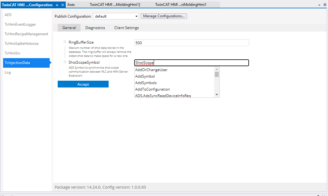

Konfiguration der TcInjectionData
  1. Öffnen Sie die Server-Konfigurationsseite.
  2. Wechseln Sie zur Registerkarte TcInjectionData.
  3. QuickStart 1:
  4. RingBufferSize festlegen.
  5. Wählen Sie für die Eigenschaft „ShotScopeSymbol“ ein zugeordnetes Symbol vom Typ „FB_ShotScope“ aus.
