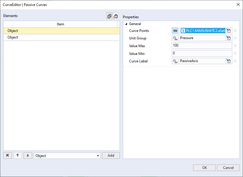

Mit den Eigenschaften PassiveCurves, ShowPassiveCurves und PassiveCurveIndex kann der Benutzer eine zusätzliche Kurve auf dem Hintergrund des Kurveneditors anzeigen. Diese Kurve dient nur zur Anzeige und der Benutzer kann die Werte dieser Kurve nicht über das Control bearbeiten.
Das Attribut Passive Curves ist eine Liste von Passive-Curve-Objekten.
Jedes Passive-Curve-Objekt hat die folgenden Eigenschaften:
- Curve Points: Liste der auf der Kurve angezeigten Punkte.
- UnitGroup: Einheitengruppe, die für die Umrechnung der Einheiten der passiven Achse verwendet wird.
- Value Max: Höchstwert der passiven Achse.
- Value Min: Mindestwert der passiven Achse.
- Curve Label: Beschriftung, die auf der passiven Achse angezeigt wird.
Der Benutzer kann in diesem Attribut verschiedene Passive-Curve-Objekte vorkonfigurieren und mit Hilfe des Attributs PassiveCurveIndex durch die verschiedenen Kurven iterieren.
