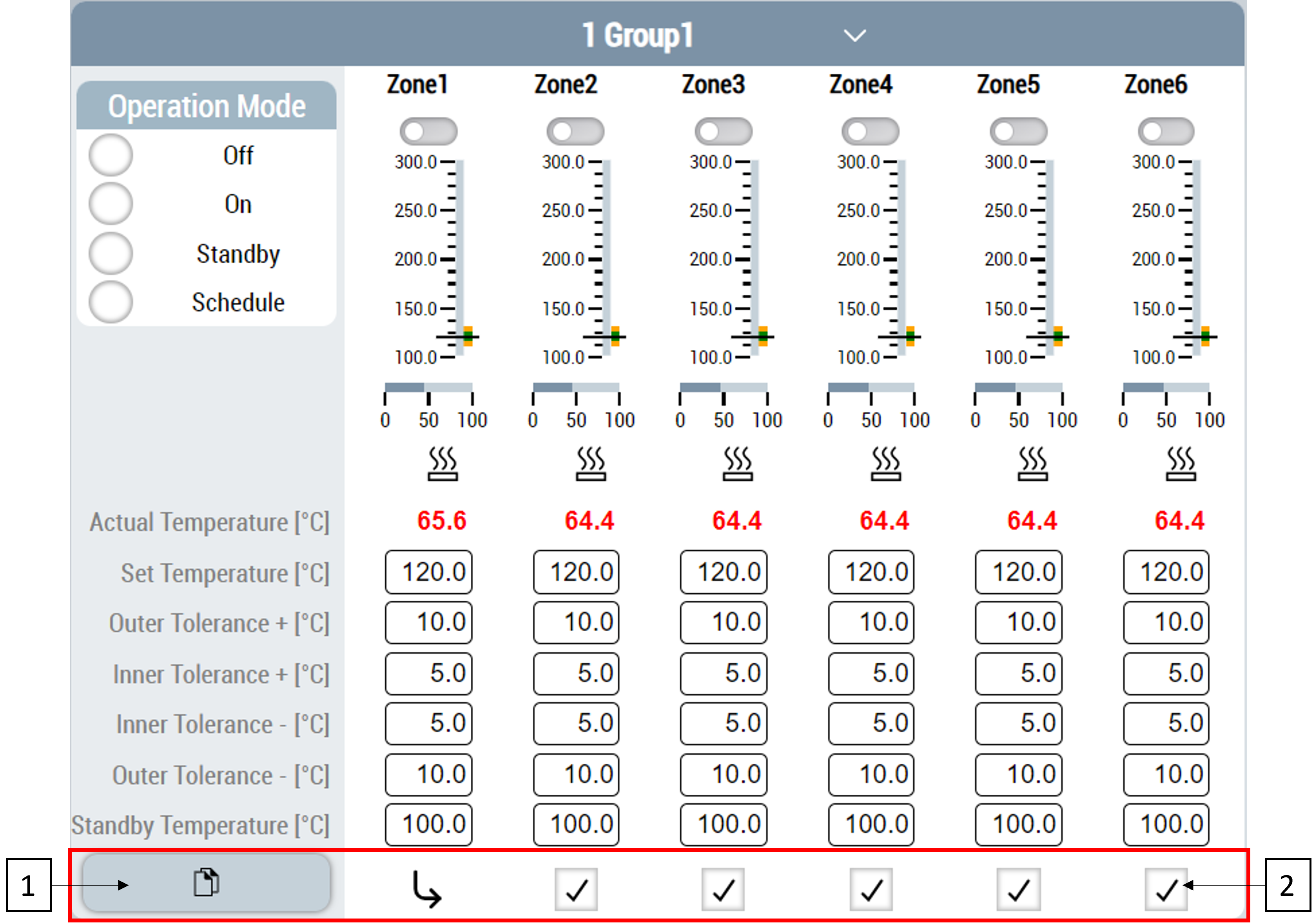

Kopiervorgang
Wenn das Attribut ShowCopy auf true gesetzt ist, erscheint eine Kopierschaltfläche im Kopfzeilenbereich. Durch Klicken auf die Kopierschaltfläche wird ein Kopierdialog mit einem Popup-Fenster geöffnet.
Kopiervorgang 1:
  1. Wählen Sie die Quellzone aus.
  2. Bei Auswahl der Quellzone werden die zugehörigen Parameter in der Auswahltabelle angezeigt. Der Benutzer kann auswählen, welche Parameter in andere Zonen kopiert werden sollen.
  3. Wählen Sie die Zieltemperaturgruppe aus, um deren Zonen aufzulisten.
  4. Bei Auswahl einer Temperaturgruppe wird die Liste der zugehörigen Zonen in der Tabelle aktualisiert. Der Benutzer kann die Zonen auswählen, in die ausgewählte Parameter aus der Quellzone kopiert werden sollen.
  5. Durch Klicken auf „Kopieren“ wird dieser Kopiervorgang ausgeführt.
