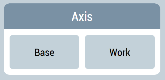

Standardmäßig befindet sich die Schaltfläche für den Richtungsbefehl „ToWork“ je nach Ausrichtungsattribut links/oben.
Mit dem Attribut InvertDirection kann der Benutzer die Standardreihenfolge der angeordneten Schaltflächen ändern.
Standardreihenfolge:
InvertDirection 1:
Reihenfolge, nachdem InvertDirection auf true gesetzt wurde:
InvertDirection 2:Abb.1:
