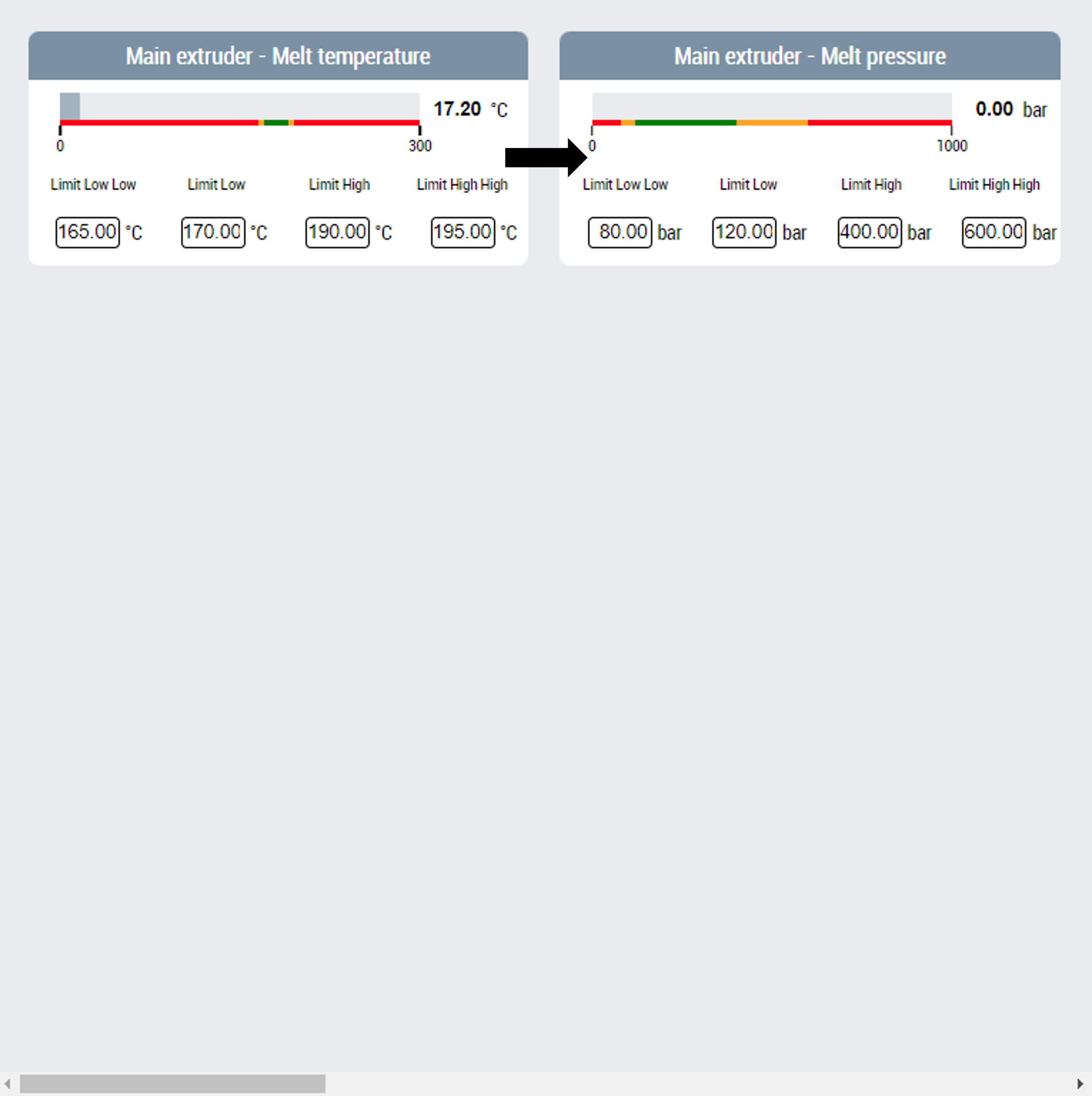

Horizontal: Bei der horizontalen Ausrichtung werden alle Elemente horizontal nebeneinander angeordnet.
Orientation 1:

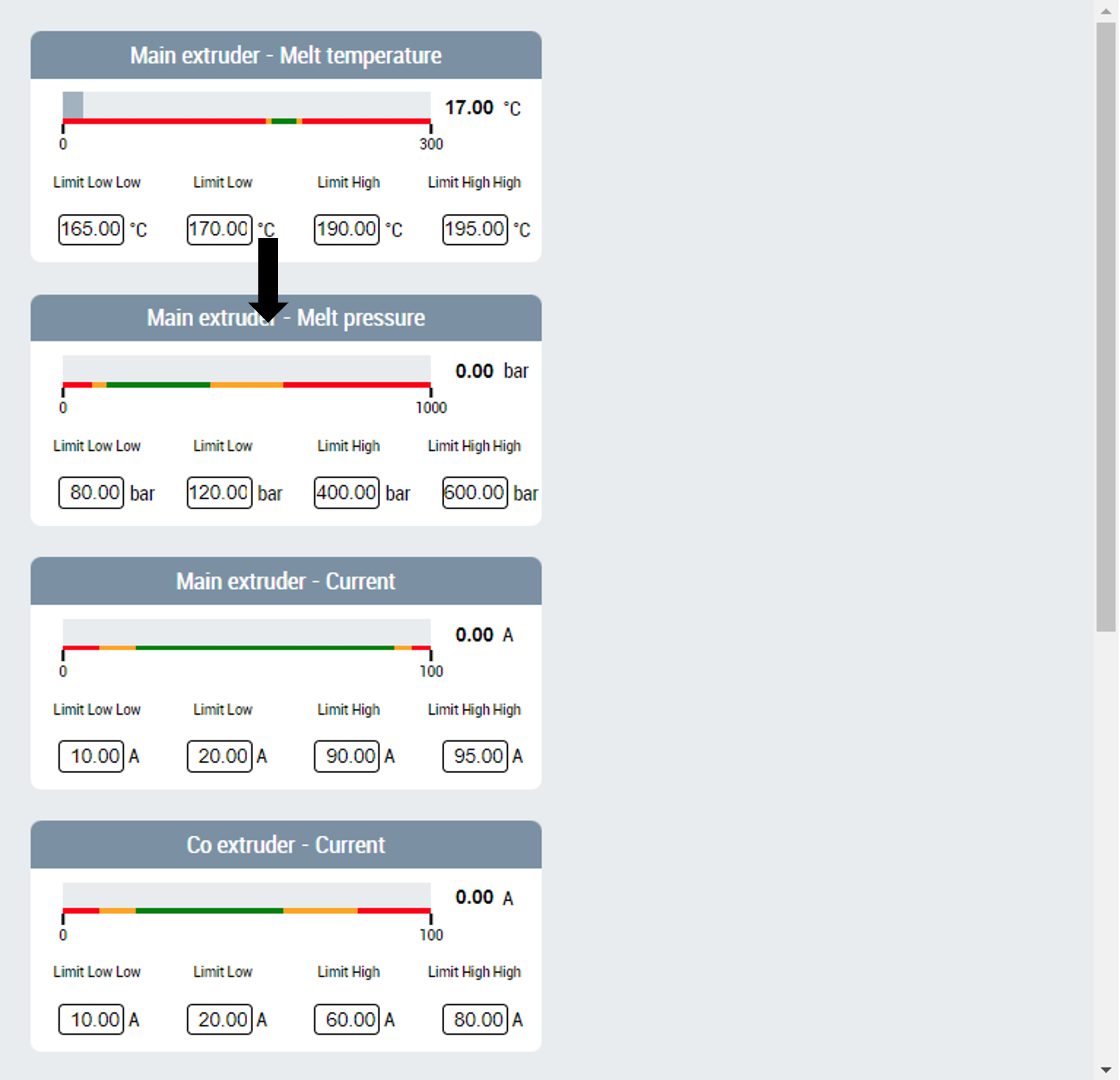

Vertikal: Bei vertikaler Ausrichtung werden die Elemente vertikal zueinander angeordnet.
Orientation 2:
