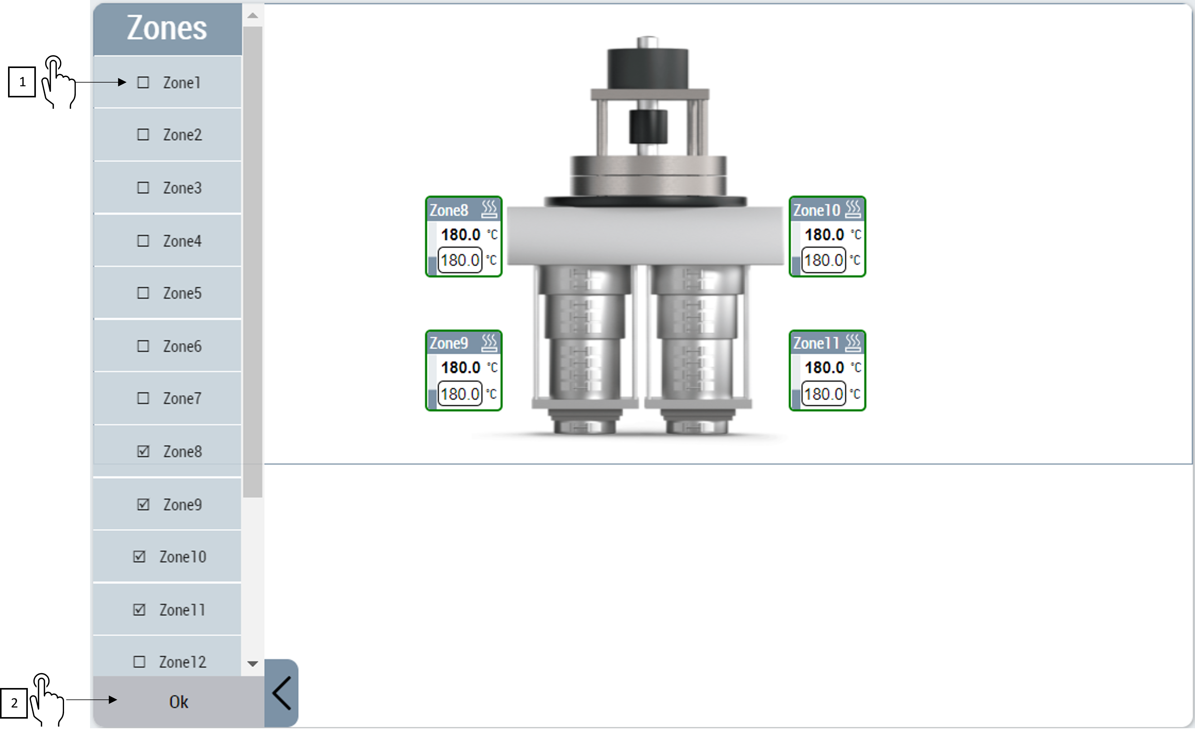

Neue Temperaturzonen dem Layout hinzufügen
Um neue Temperaturzonen hinzuzufügen, die nicht bereits Teil des Layouts sind, öffnen Sie zunächst die Zonenliste.
Neue Temperaturzonen dem Layout hinzufügen 1:
1. Klicken Sie auf die Temperaturzone, die hinzugefügt werden soll. Sie können mehrere Zonen auswählen und sie alle zusammen hinzufügen.
2. Klicken Sie auf die Schaltfläche Ok am unteren Ende der Zonenliste, um Ihre Änderungen zu übernehmen.
Die neuen Zonen werden dem Layout hinzugefügt.
Das Attribut Mode muss auf Config gesetzt werden, um diese Funktion zu nutzen. Für weitere Informationen besuchen Sie bitte Mode
