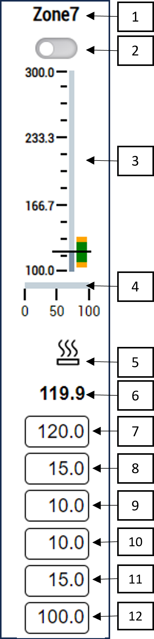

ZoneConfiguration 1:

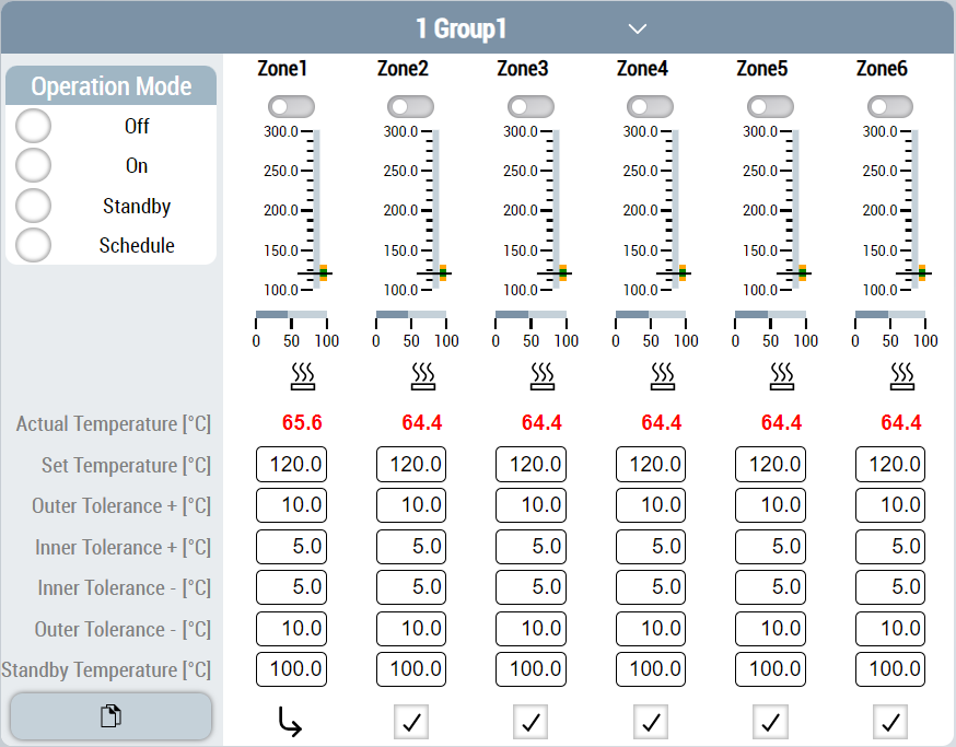

Jede Temperaturzone in der gewählten Temperaturzonengruppe wird mit verschiedenen Eingabe- und Grafik-Controls visualisiert.
ZoneConfiguration 2:
  1. ZoneName des Kanals.
  2. Mit diesem Control kann der Benutzer einen Kanal aktivieren/deaktivieren.
  3. Eine Linearanzeige visualisiert die Ist-Temperatur, die Soll-Temperatur sowie die inneren und äußeren Toleranzbereiche auf einer Skala an.
  4. Eine Anzeige visualisiert die PowerLevel-Eigenschaft des Kanals.
  5. Der Kühl-/Heizstatus der Temperaturkanäle wird mit einem entsprechenden Symbol angezeigt.
  6. ActualTemperature des Kanals.
  7. SetpointTemperature-Eingang für den Kanal.
  8. Äußere Toleranz in positiver Richtung.
  9. Innere Toleranz in positiver Richtung.
  10. Innere Toleranz in negativer Richtung.
  11. Äußere Toleranz in negativer Richtung.
  12. Standby-Temperatur der Zone.
