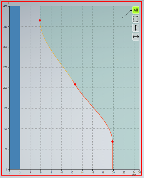

Aktion | Beschreibung | Beispiel |
Alle Festpunkte auswählen | Wenn die erste Schaltfläche einmal angeklickt wird, werden alle im Diagramm verfügbaren Festpunkte ausgewählt. |

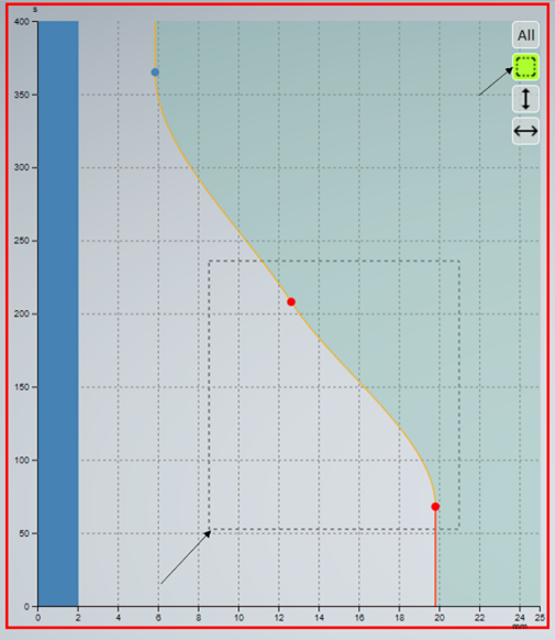

Festpunkte mit Auswahlrechteck auswählen | Der Benutzer kann mit einem Finger ein Rechteck auf dem Bildschirm zeichnen. Alle Punkte, die von diesem Rechteck abgedeckt werden, und alle Punkte, die nicht ausgewählt sind, deren Basisindex aber zwischen dem ersten und dem letzten ausgewählten Punkt liegt, werden ausgewählt, sobald das Auswahlrechteck gezeichnet wurde. |

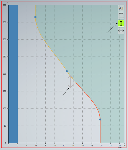

Festpunkte in vertikaler Richtung ziehen | Nach der Auswahl der gewünschten Festpunkte kann der Benutzer mit der in der nächsten Abbildung gezeigten Schaltfläche die Ziehrichtung auswählen. Wenn das Ziehen in vertikaler Richtung aktiviert ist, erscheint ein Ziehpunkt in der Mitte des Diagramms. Der Benutzer kann diesen Punkt entlang der Richtung der Basisachse ziehen und alle ausgewählten Festpunkte werden verschoben. |

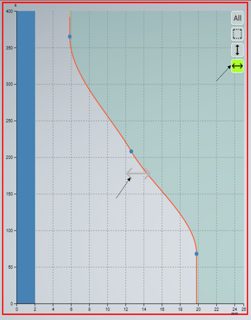

Festpunkte in Richtung der horizontalen Achse ziehen | Nach der Auswahl der gewünschten Festpunkte kann der Benutzer mit der in der nächsten Abbildung gezeigten Schaltfläche die Ziehrichtung auswählen. Wenn das Ziehen in Richtung der horizontalen Achse aktiviert ist, wird in der Mitte des Diagramms ein Ziehpunkt angezeigt. Der Benutzer kann diesen Punkt entlang der Richtung der Basisachse ziehen, und alle ausgewählten Festpunkte werden in die Richtungen der Wertachsen verschoben. |

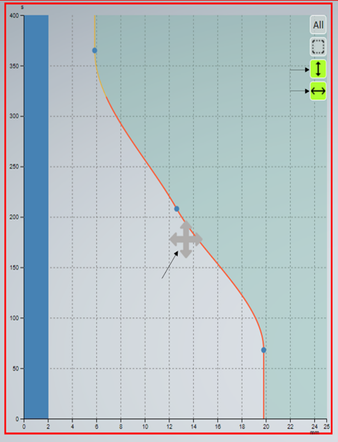

Festpunkte in alle Richtungen ziehen | Wenn die Richtungen der Basisachse und der Wertachse aktiviert sind, können die ausgewählten Festpunkte gleichzeitig in beide Richtungen verschoben werden. |
