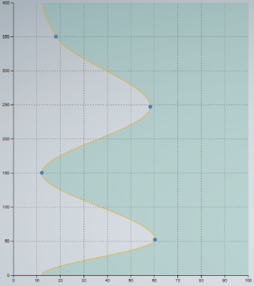

keiner | Es gibt keinen Übergang zwischen Start- und Endpunkt; die Kurve deckt nur die angegebenen Festpunkte ab. |
StartAndEndRepeat | Wenn auf der ersten und letzten Position der Kurve keine Festpunkte platziert sind, nehmen der erste und der letzte Sollwert den Wert des nächstgelegenen Festpunktes an. |

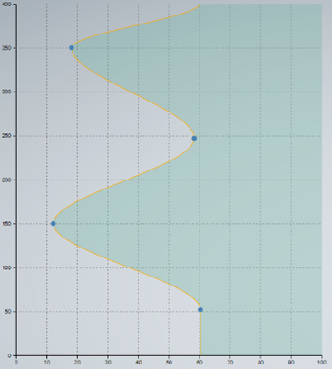

EndTransition | Wenn auf der ersten und letzten Position der Kurve keine Festpunkte platziert sind, nehmen der erste und der letzte Sollwert den Wert des Festpunktes mit der niedrigeren Basis an. |

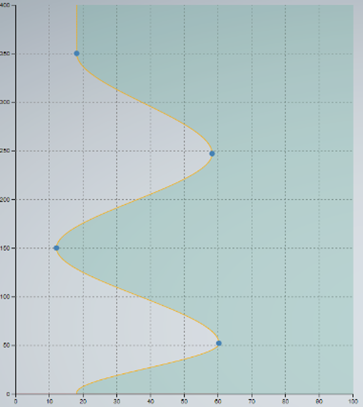

StartTransition | Wenn auf der ersten und letzten Position der Kurve keine Festpunkte platziert sind, nehmen der erste und der letzte Profilpunkt den Wert des Festpunktes mit der höheren Basis an. |

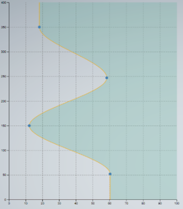

StartAndEndThinnestPoint | Wenn auf der ersten und letzten Position der Kurve keine Festpunkte platziert sind, nehmen der erste und der letzte Profilpunkt den Wert der Festpunkte mit dem kleinsten Wert an. |
